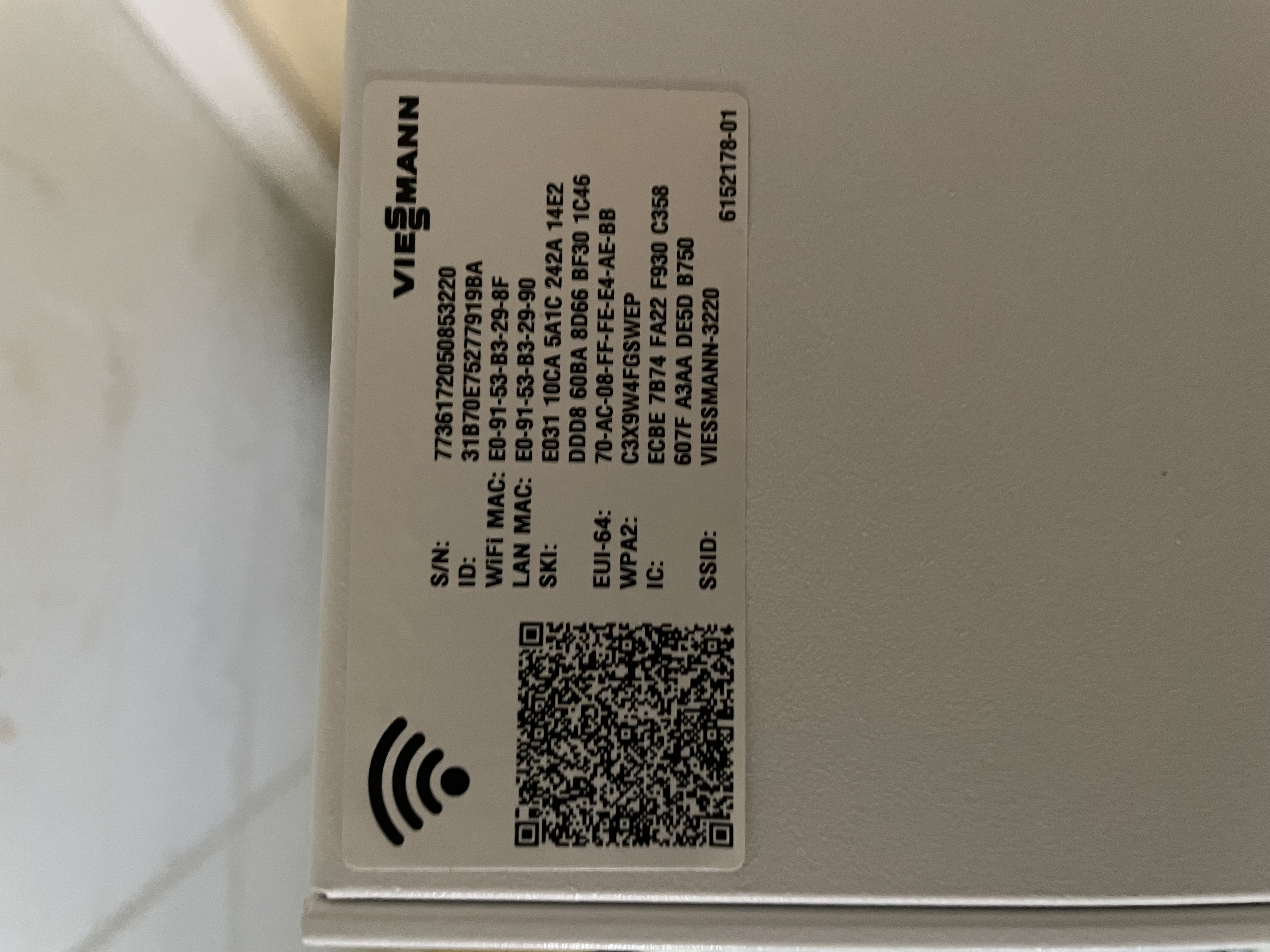

könntest du bitte noch ein Foto der Bedieneinheit der Anlage posten, auf dem die Herstellnummer des verbauten Kommunikationsmoduls zu sehen ist?

Hallo Kuschi.
das Foto kannst du bedenkenlos hier posten, es handelt sich nur um die Seriennummer des verbauten Kommunikationsmoduls.
Außer dir und Viessmann kann da niemand was mit anfangen.
Hallo, hier die Bilder. Einmal die Gridbox und einmal die PV Anlage.
