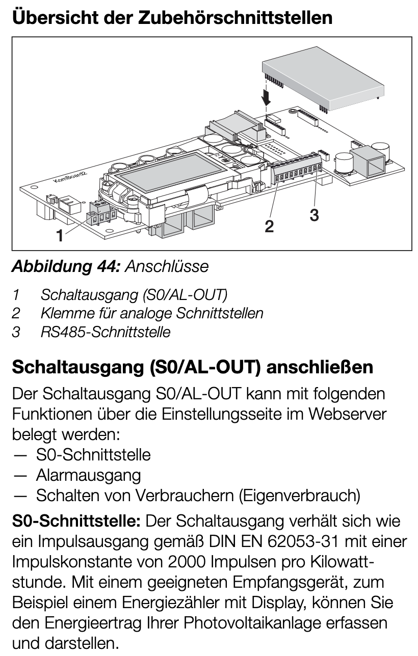

Ja, der Kostal Piko hat eine S0 Schaltausgang (siehe Foto)
Aber diesen kann meines Wissens die Vitocal 250 A so nicht nutzen.
Oder gibt es vielleicht andere Energiemeter, welche den Piko S0-Ausgang für die Vitocal 250A nutzbar macht.

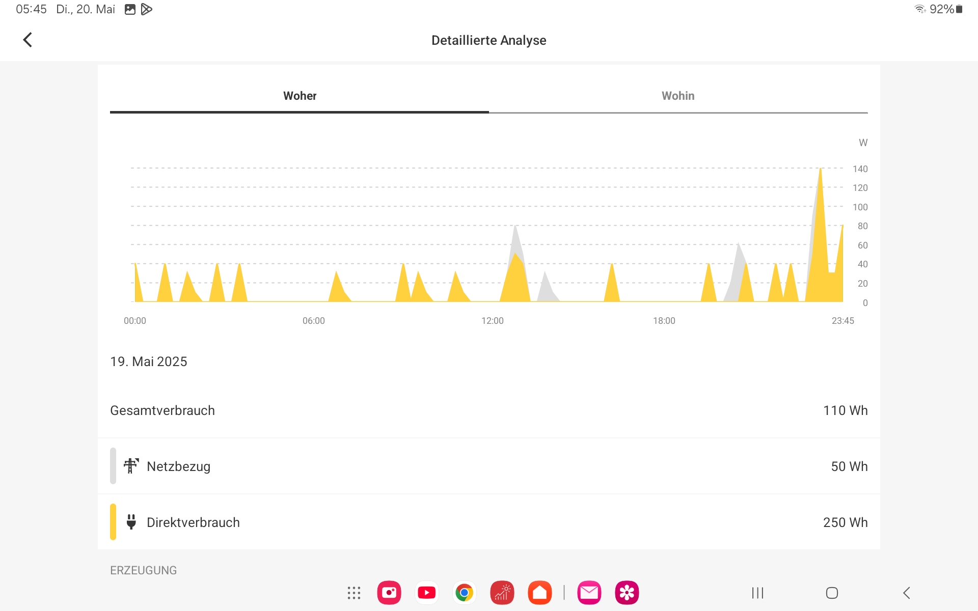

Mein Heizungsbauer hat den PV Überschuss jetzt aktiviert zusammen mit der ersten Wartung. Musste Einstellungen an beiden E380 CA mit Hilfe eines Mitarbeiters tel. von Viessmann vornehmen. Hat über 2 Stunden gedauert, da sich zum Schluss der Speicher meiner PV vom Wechselrichter ( Fronius ) getrennt hat und nächsten Tag vom Elektriker neu konfiguriert werden musste. Bei mir ist der Wurm drinnen, Warmwasser auf 60° funktioniert jetzt aber unter Analyse-Energie ist Erzeugung= Einspeisung und Verbrauch= Netzbezug. Ich werde es erstmal so lassen und nicht meinen Heizungsbauer damit nerven.  PS. habe endlich nach 1 Jahr die Gas Endabrechnung bekommen.
Wenn die Daten zur Einspeisung und Verbrauch verdreht sind, dann haben die vermutlich die CAN Adressen (97 und 98) der beiden E380CA vertauscht.
Das könntest du zur Not auch selbst an den Bedientasten der E380CA Energiezähler umstellen.
Eine knappe Bedienungsanleitung dazu gibt es bei Viessmann im Downloadbereich.

Da ist nichts vertauscht aber Danke für Ihre Bemühungen. Mich wundert es nur,  dass unter Erzeugung unsere Einspeisung steht wir hatten 28,5 kWh produziert und 18,5 kWh eingespeist. Des weiteren war unser Verbrauch 8,56 kWh und der Netzbezug lag bei 0,1 kWh. Vielleicht ist es ja normal,  dass er nur Netzbezug und Einspeisung misst. Dann würde ich es besser finden die Bezeichnung auch so zu benennen. Anbei noch ein Foto über den Verbrauch unserer WP der lag gestern bei 1,65 kWh.
