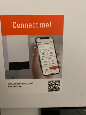

bei uns wurde heute die Wärmepumpe installiert. Der Code fürs wlan ist nirgends aufzufinden.

Deine 200-A hat kein WLAN Moduls verbaut.
Es ist ein Vitoconnect nötigt.
Das ist ein 10 x10 cm weisser Kasten, dort müsst ein Aufkleber mit dem Code dabei sein.
Oh okay. Dann war dieser Aufkleber auf dem Gerät etwas irreführen…Dh ich kann das „Vitoconnect“ nachrüsten und dann die Wärmepumpe über die App einsehen/Steuern?
Hallo Alex_O,
ja, genau.
In deiner Anlage ist die Regelung Vitotronic 200 WO1C verbaut, diese ist mit unserem Vitoconnect (OPTO1 und OPTO2) kompatibel.
Über den Vitoconnect kann die Anlage mit dem WLAN / Internet verbunden werden und dann mit Hilfe der ViCare App von unterwegs aus gesteuert werden.
