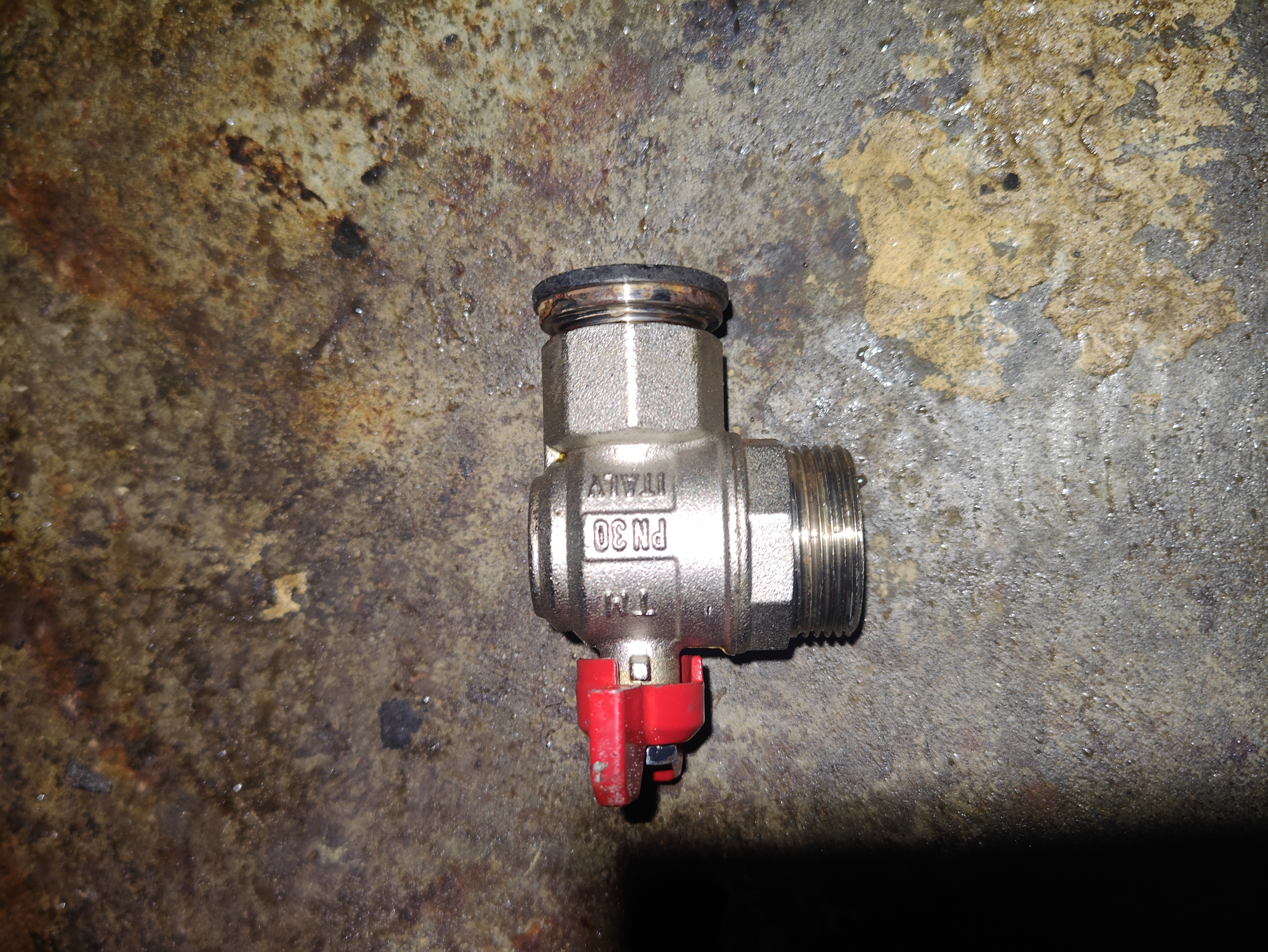

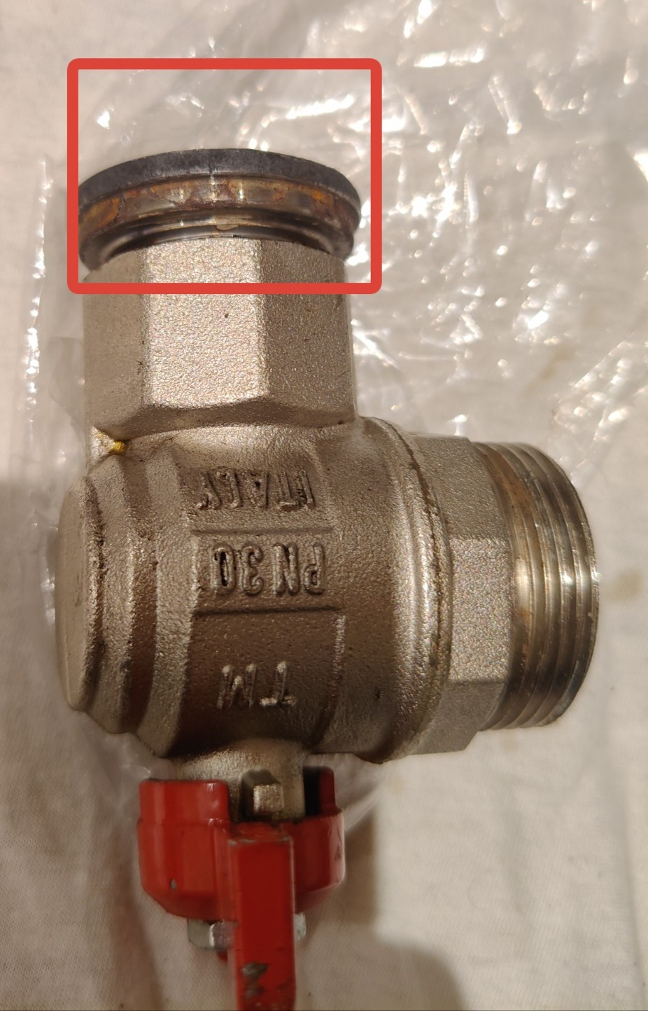

Bild habe ich beigefügt, da erkenne ich auch nichts zum abschrauben
Doch,das Teil mit der Dichtfläche kann man aus dem Eckhahn rausschrauben.
Wird vermutlich sehr schwer gehen,weil es Schwarz Stahl ist .
Ist auch nicht sicher,ob das kleine Teil dem Anpressdruck der Rohrzange gewachsen ist.
Eigentlich dreht man die mit einem Stufenschlüssel. Der wird hier aber nicht mehr viel bringen.

Das eine Bild zeigt ein Doppelnippel( auf beiden Seiten ein Aussengewinde.) Und auf einem Gewinde ist die halbe Verschraubung drauf . Natürlich ohne Mutter,welche du mit dem Dremel bearbeitet hast .
Den Kugelhähne könntest gegen diesen ersetzen:https://www.kaufland.de/product/363441831/?kwd=&source=pla&sid=34545441&utm_source=google&utm_medium...
Und in das Gewinde eine halbe Verschraubung eindichten.

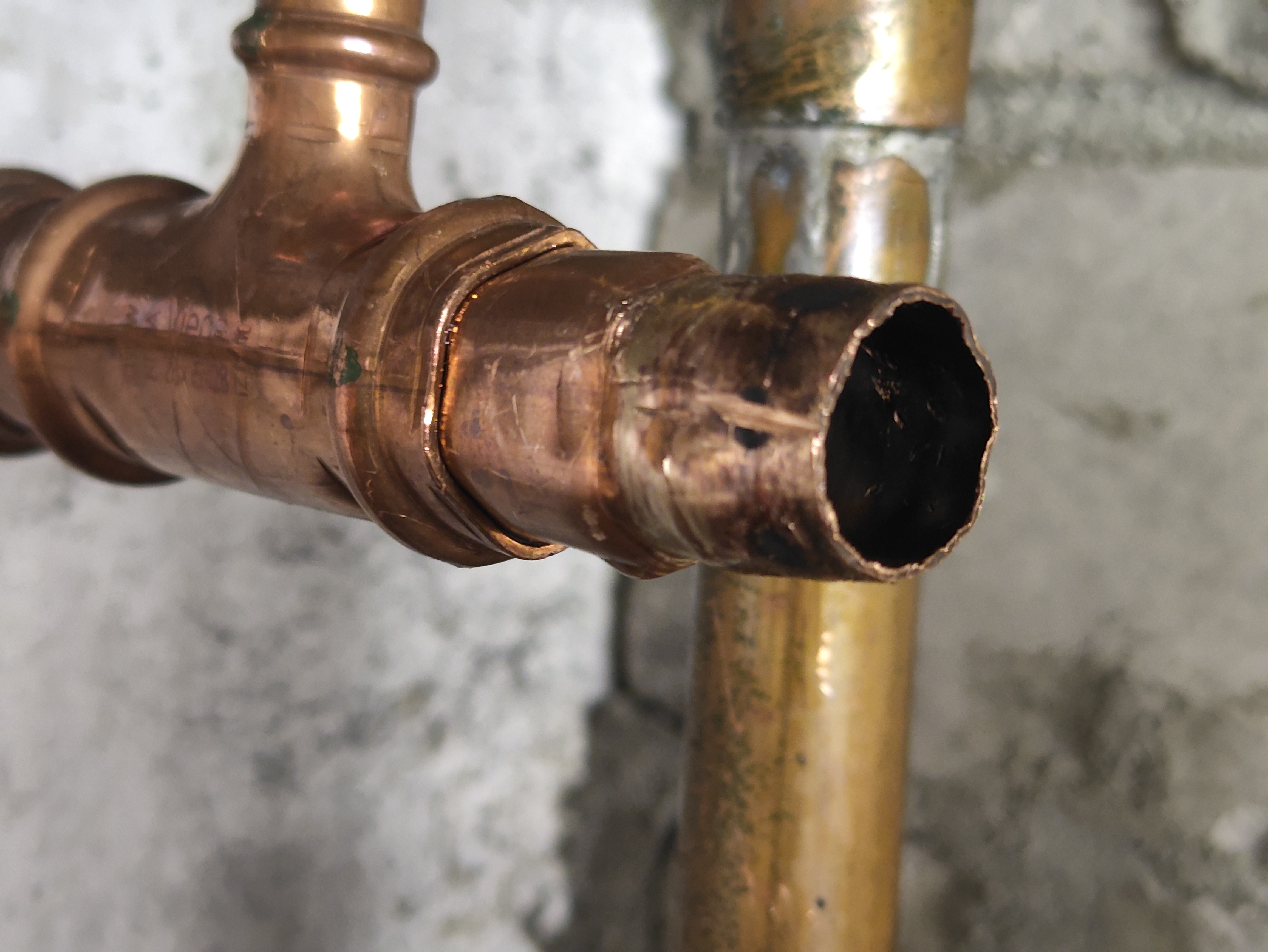

Hi, 11 Tage später und wieder nur Probleme. Das Rohrstück was die damals viel zu stark gekürzt hatten ist komplett ruiniert und das Sanpress fitting von Viega hatte überhaupt keinen guten Halt nach dem pressing mit der Zange. Ich habe dann den dremel genommen um das fitting zu entfernen. Kann ich jetzt so ein Verbindungsstück auf das Rohrstück befestigen und dann an dem Ende der Verlängerung das Viega sanpress fitting anschließen? Oder am besten das Verbindungsstück und noch ein weiteres Kupferstück anlöten und dann das Sanpress fitting?  Vielen Dank!
So sieht das Rohrstück jetzt aus. Über andere Tipps wäre ich super dankbar. Will die Heizung unbedingt wieder vor März in Betrieb nehmen können.

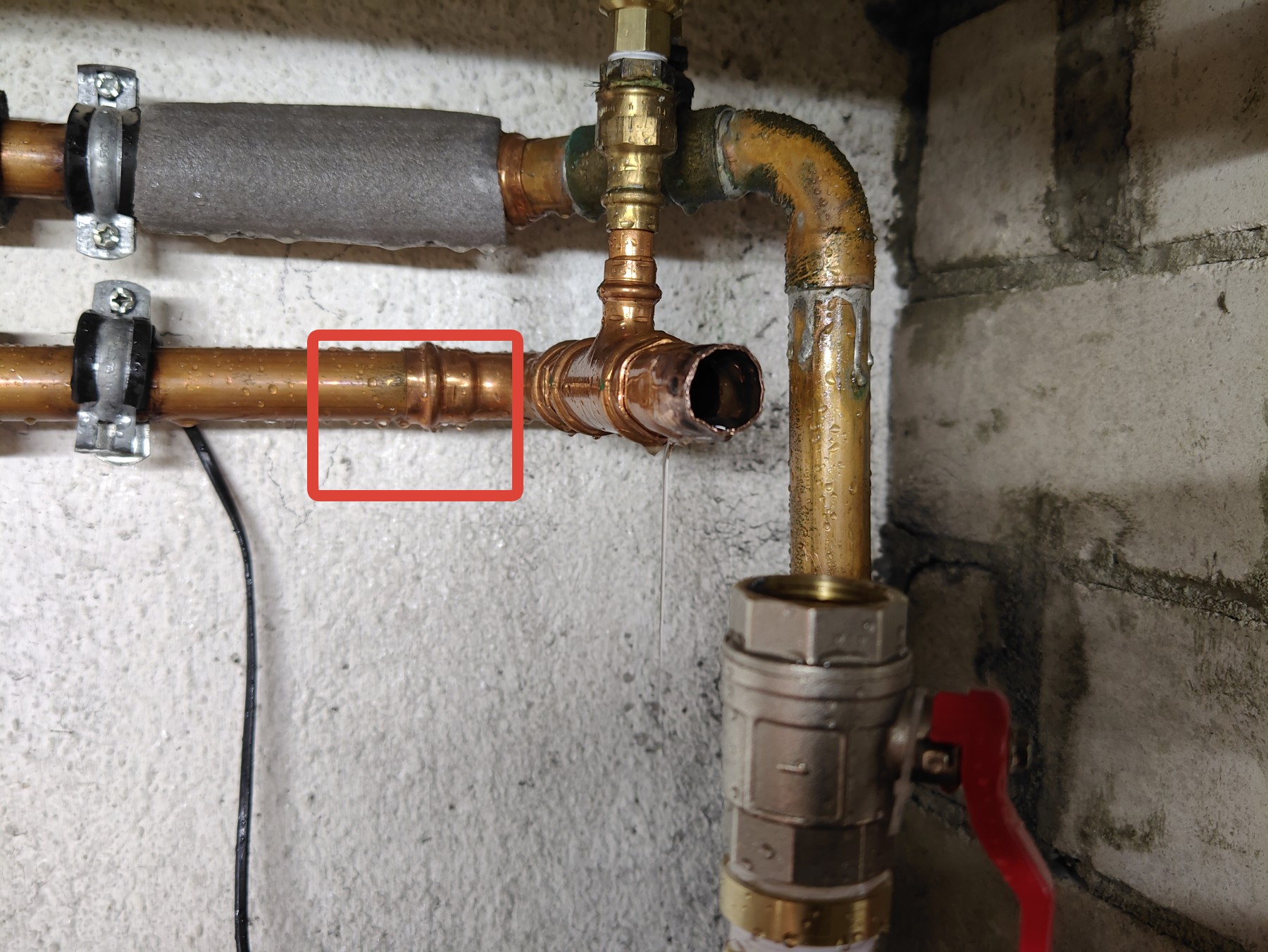

Edit: Ich habe die letzten Stunden viel im Netz recherchiert und ich habe mich entschlossen die Kupferverbindungen an der markierten Stelle abzutrennen und den Rest bis zum Kugelhahn mit Aluverbundrohr zu verbinden. Natürlich integriere ich ein T-Stück samt Entlüfter ein. Spricht da irgendwas dagegen? Danke sehr.
Sieht so aus, als hätte da einer die falsche Pressbacke benutzt ? Aber da es nun eh zu spät ist, musst es bis zur markierten Stelle einkürzen. Allerdings weiss ich nicht, wie du auf dem Kurzen Stück auf Verbundrohr kommen willst.
Ich würde an das Rohr eine Muffe und einen IA-Winkel ansetzen, dann ein T-Stück gleich mit Gewinde 1/2"  als Reiter einsetzen. Und für den Kugelhahn gleich noch ein Übergangswinkel(eine Seite Pressmuffe, die andere Aussengewinde)
Falls der Entlüfter nicht am anderen Rohr vorbeipasst, für das T-Stück noch einen 45° IA Winkel 1/2".
Hi! Ja, mir war die Presszange abgerutscht und das hat das Rohr nur noch weiter zerstört. Ich habe zum Aluverbundsystem gegriffen, hatte keine Nerven mehr für Kupfer. Bis jetzt läuft alles gut abgesehen von zwei Stellen wo konstant Wassertropfen austreten. Ich habe die zwei Stellen markiert, sollte ich da vielleicht ein Flüssigdichtmittel nehmen und das um das PTFE Band schmieren? Oder vielleicht lieber Hanf anstatt PTFE? Vielen herzlichen Dank für die ganze Hilfe und Unterstützung, hat mir wirklich sehr geholfen! 🙂
Ich vermute mal, dass die Gewinde vor dem Eindichten nicht angerauht wurden ? Da kann es durchaus dazu kommen, dass der TF-Faden abgeschnitten wird. Eventuell auch nicht straff genug, dass es das Material vor sich hergeschoben hat.
An der Verschraubung hängt auch noch ein Tropfen. Entweder nicht fest angezogen oder die Dichtung ist schadhaft.
Hi, melde mich nochmals; ich habe jetzt loctite 55 und loctite 542 verwendet. Beide Lecks halten jetzt bombensicher und alles ist in Ordnung. Vielen Dank für die ganze Unterstützung und Hilfe, das war wirklich top!!! 🙂
