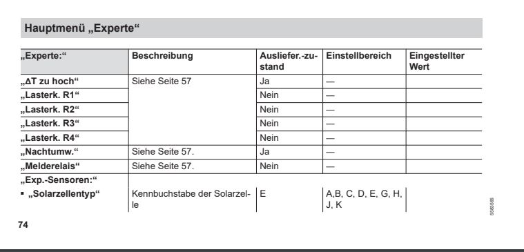

vielen Dank für die wertvollen Infos. Ich habe die verlinkte Anleitung kpl gelesen und habe danach eine (hoffentlich) letzte Frage: In der Vitosolic 200 muss ein Kennbuchstabe für die Kollektoren eingegeben werden. Ich finde keine Angaben in der Viessmann Planungsanleitung für die Module. Ich kann bei dieser Wetterlage nicht auf das Dach steigen, um an den Vitosolic 200 FM Kollektoren den Kennbuchstaben zu suchen. Was ist der Buchstabe für diesen Modultyp?
Vielen Dank für die Hilfe.
der Kennbuchstabe bezieht sich wiederum auf die Solarzelle, die du ja nicht hast.
https://www.resol.de/Produktdokumente/48005440_CS10.datde.pdf
Daher braucht du hier nichts konfigurieren.
