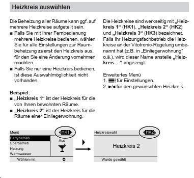

Hallo @Texas35
Alles ist in der Bedienungsanleitung erklärt.
Und wenn Sie dies an der Vitotrol 300-A eingestellt haben, stellen Sie an der VT200 KW2 in der Codierebene 2 A0:0 für Heizkreis A1 und A0:2 für Heizkreis M2 ein.
Ansonsten ist für Ihre Regelung werkseitig nur die Vitotrol 300, nicht die 300-A voreingestellt.
an der Vitotrol lässt sich der zweite Kreis leider nicht auswählen.
Ändere ich die Codierung an der Vitotronic (genau so wie du es beschrieben hast, hatte ich es schon probiert) geht die Vitotronic auf Fehler mit Code "FB".

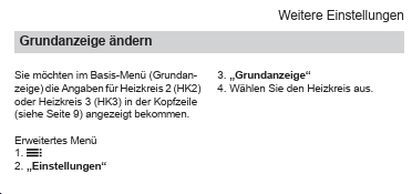

Hallo @Texas35
Okay, bd ist in Ordnung, jetzt noch die Grundanzeige für Heizkreis M2 an der Vitotrol 300-A einstellen und der bd-Fehler sollte behoben sein.
Ich probiere es nochmal wenn ich wieder vor Ort bin. Ich gebe dann Rückmeldung.
Also:
Erst Codierung an der Vitotronic ändern - A0:0 für Heizkreis A1 und A0:2 für Heizkreis M2.
Dann an der Vitotrol den HK2 auswählen.

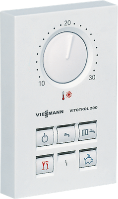

Ich befürchte, dass dies nicht kompatibel ist, Vitotrol 300 ist für Vitoronic 200 KW2 vorgesehen und nicht für Vitotrol 300-A.
Ich habe die Vitotrol 200-A bereits auf der VT200 KW2 getestet und sie funktioniert 100%ig. Hier können Sie den Einfluss nur auf einen HK einstellen.
Wieder was gelernt von dir.🤗 Wusste bisher gar nicht, dass das möglich ist.
Heizing
Hallo @Heizing
Die Vitotrol 200-A wird benötigt, wenn die Vitoconnect 100 OPTO x an die VT200 KW2 angeschlossen wird, damit Sie in ViCare die gewünschte Raumtemperatur einstellen und verändern können, denn bei angeschlossener Vitotrol 200 (300) kann die gewünschte Raumtemperatur nur an der FB verändert werden.
Wusste ich bisher auch nicht. Ist das Absicht, technisch nicht anders möglich oder ein Bug in der Software?
Heizing
Hallo @Heizing
Nein, die Vitotrol 200 und 300 verfügen über einen analogen Drehregler zum Einstellen der gewünschten Raumtemperatur, das ist das Problem.
Daher können Sie mit ViCare die gewünschte Raumtemperatur nicht ändern.
Eine Änderung der Wunschtemperatur an der Kesselregelung BE ist bei angeschlossener Vitotrol 200, 300 nicht möglich.

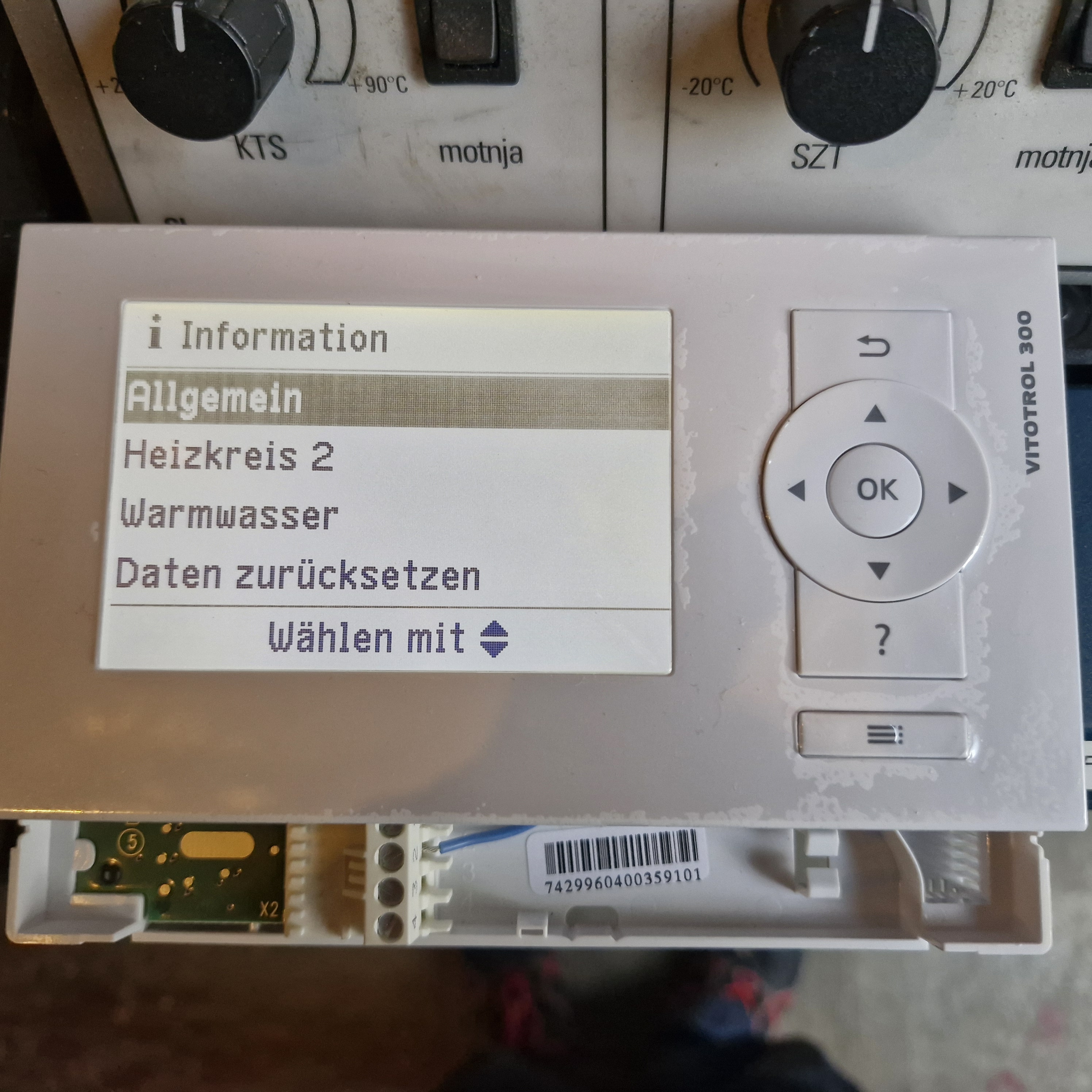

Hallo @Texas35
Aus Neugier habe ich heute auch versucht, die Vitotrol 300-A an die VT 200 KW2 anzuschließen.
Es funktioniert ohne Probleme.
Zuerst habe ich die Codieradressen A0 eingestellt, dann habe ich die Vitotrol 300-A angeschlossen. Da ich den Mischerheizkreis A0:2 eingestellt habe, wird an der Vitotrol 300-A nur der Heizkreis 2 angezeigt, ohne dass an der Vitotrol irgendwelche Einstellungen vorgenommen wurden.
Bevor ich irgendwelche Einstellungen vornahm, schaltete ich die Regelung am Hauptschalter aus.
Hallo @Texas35
Meine Vitorol 300-A war vermutlich schon auf Heizkreis 2 eingestellt, vermutlich müssen Sie die Vitotrol neu konfigurieren.
 Wählen Sie in der Konfiguration Heizkreis 2 aus.
@divanc du bist einfach ein Vollprofi. Sogar ein Simulationsboard hast du.😎🤩 Dachte immer, das gäbe es nur für den TD?!

Hallo @Heizing
Dies war die VT200 KW2-Regelung für Schulen. Als der VT200 KOxB ankam, habe ich ihn gekauft.
Ah, für Berufsschulen? Ich habe halt mal gesehen, dass die Hotliner beim TD das auch haben, um schnell das Problem nachvollziehen zu könnnen.
