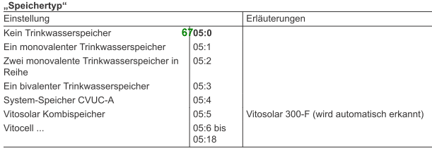

Ich habe 0x6705 mal als 1 Byte ausgelesen und eine "1" bekommen. Was auch immer das mit dem Speichertyp auf sich hat...
Insofern könnte VScotHO1_200_11 also stimmen und ich vergleiche die Informationen aus "DP_VScotHO1_200_11.txt" mal mit meinen bereits gefundenen Adressen und ergänze das.

ps. und noch aus der Serviceanleitung...
