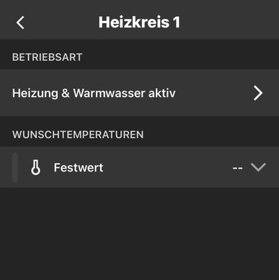

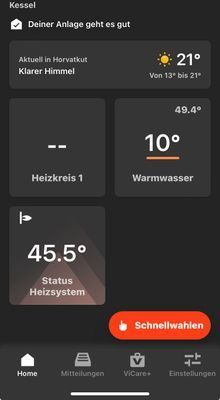

Das Einzige, was mich stört, ist, dass das ATS nicht angezeigt wird. Ist es im Vitotronic 100-Kessel eingebaut und nicht mehr wettergesteuert?
 Das ist alles was kommt…..
Die Heizung ist an…..
Hallo @saarbedini
Dann sollte der Kessel durch einen Raumthermostat gesteuert werden, der an 96 L und 1 angeschlossen ist.
 Foto vom 05/2024
Foto von heute
 ATS wird angezeigt
Hatte auch bis gestern funktioniert, ich muss etwas an der Regelung direkt verstellt haben…
