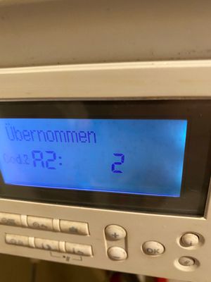

Stellen Sie in der Codierebene 2 die Adresse 8A:176 ein, prüfen Sie dann die Codieradresse A2, diese sollte auf 2 stehen.
Wie wird die Codieradresse 65:X eingestellt?
Können Sie die Seriennummer des Kessels hinzufügen?
Schöne Grüße
Habe ich getan,
 das zweite Symbol ist zwar verschwunden, es wird aber weiterhin nur der heizkreis betrieben, obwohl im Display. Warmwasser angezeigt wird.

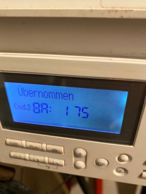

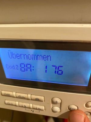

Ok, wir haben einen Vitodens 200 WB2B 26 kW Heizkessel, da die wichtigen Adressen geändert wurden, werden wir die Regelung zurücksetzen. Stellen Sie die Codieradressen in genau dieser Reihenfolge ein
8A: 175 – 176
7C: 0 – 26
7C: 0 – 38
7C: 0 – 42
Dadurch werden alle Codieradressen auf die Werkseinstellungen zurückgesetzt.
Schöne Grüße
 7c komme ich nicht hin
Adresse 8A:176
8A: von 175 bis 176
7C: von 0 bis 26
7C: von 0 bis 38
7C: von 0 bis 42
Ok nun ich hoffe, ich habe das nun richtig verstanden habe....
7c ging nun auch.
Vorgehensweise.:
8A erst auf 175, mit ok bestätigt,
dann 8A auf 176, mit ok bestätigt.
dann 7c auf 26 ok
7c auf 38 ok
dann
7c auf 42
Ergebnis, Display wurde kurz dunkel und es stand allgemein da. Ist das so korrekt?

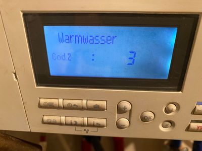

Eigentlich unverändert, Heizkörper werden warm, Trinkwasser bleibt kalt, obwohl warmes Wasser im Display angezeigt wird.
Dann Codeadresse 65 auf 3 stellen
Schöne Grüße
Ok
 und nun macht er warmes Wasser 😎
Einige der für den Betrieb dieses Kessels wesentlichen Codieradressen an der Kesselsteuerung wurden verschoben (falsch eingestellt), daher funktionierte es falsch, wie Sie es eingangs beschrieben haben.
