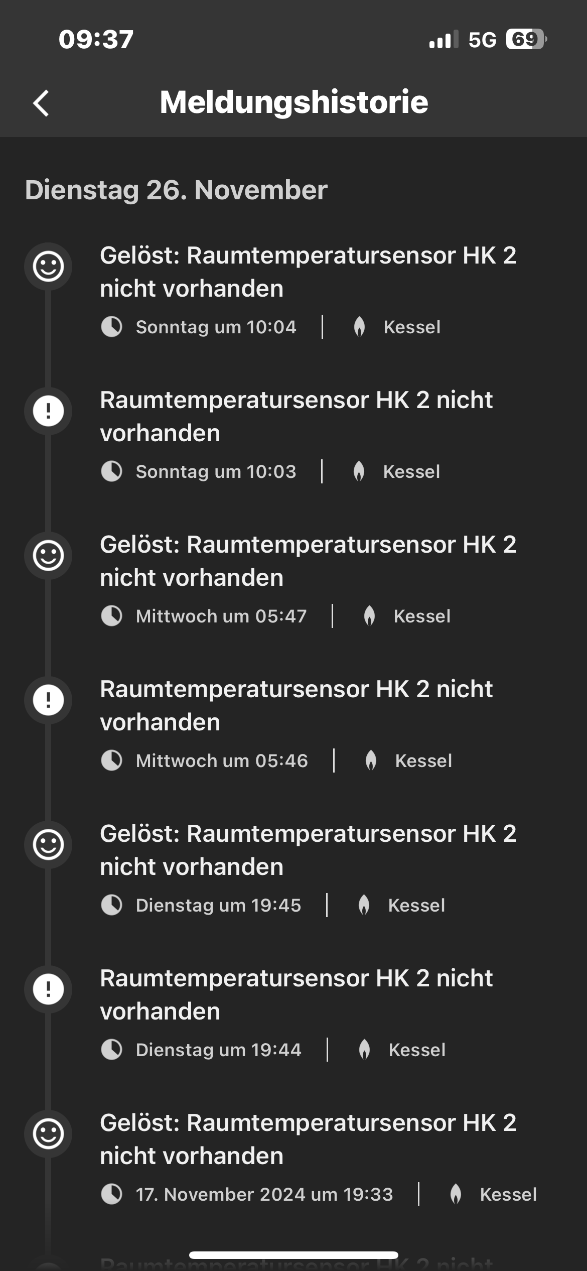

Hallo, habe seit ein paar Wochen selbiges Problem. Anlage zeigt wiederholt F.577 an.
Aufgefallen ist mir dies nur dadurch dass meine App plötzlich vermehrt fehlende Kommunikation zu den Thermostaten anzeigt, d.h. diese plötzlich nicht erreichbar sind (Komponente mit Fehler) - und zwar so ziemlich alle im Haus, d.h. 16 Thermostate, zwei Klimasensoren und ein Repeater... !!
Gehe ich dann an die Anlage und quittiere den Fehler, funktionieren die alle wieder für ca. 24 Stunden, dann fallen diese wieder aus. Mit etwas Glück hält die Kommunikation auch länger.
Weiterhin, Kommunikationsmodul schon mehrfach neu gestartet, löst auch Problem, jedoch ebenfalls nur kurzfristig.
Anlage ist 2023 in Betrieb gegangen und hatte bis dato noch nie diesen Fehler. Und nun ??
