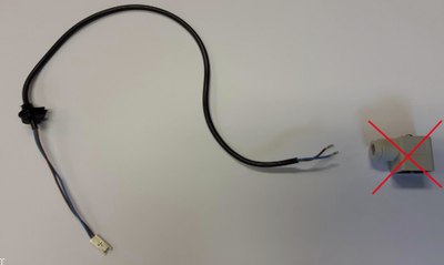

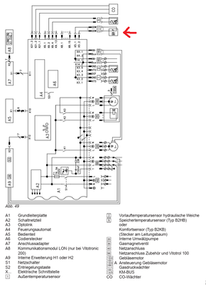

Eine externe Brennerverriegelung ist ohne Erweiterungsmodul H5 realisierbar. Wenn Sie den Kontakt am Stecker 111 (Gasdruckwächter) schließen, wird der Brenner abgeschaltet (ohne dass ein Fehler ausgelöst wird) und alle Pumpen und Mischventile arbeiten weiterhin gemäß Programm. Zur Realisierung der Verriegelung benötigen Sie ein Kabel mit Gegenstecker 111, Bestellnummer 7834714.

Solange der Kontakt 111 geschlossen ist, ist der Brenner gesperrt.

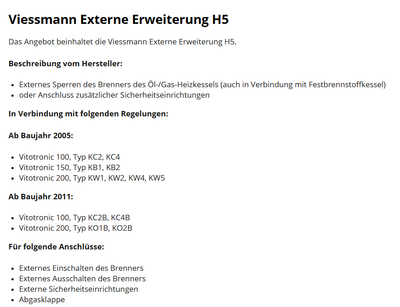

Die H5-Erweiterung ist überhaupt nicht mit der Steuerung Ihres Kessels kompatibel.
