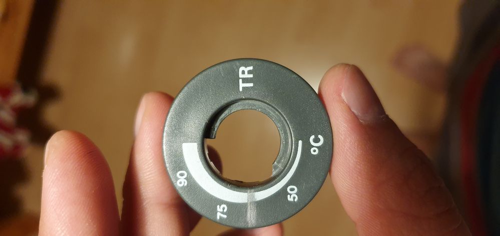

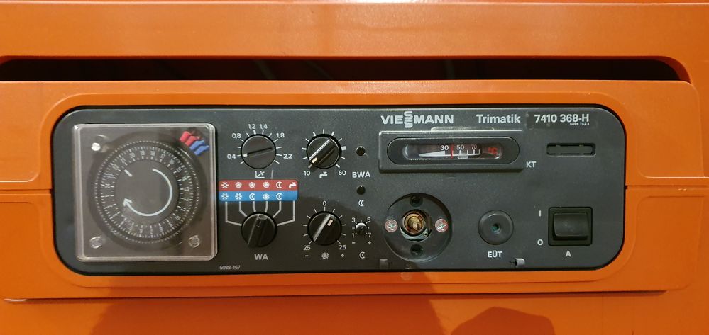

Hallo Viessmann Experten,habe ein Gebäude aus dem Bj. 87 erworben und mit dazu einen Viessmann Heizkessel (Trimatik 7410 368-H).
Dort ist mir leider das Plastik Einstellteil und die "Anschlagscheibe" wo die Temperaturen drauf stehen gebrochen.
Ich vermute das dieses hier auch passen wird da es genauso aussieht.
http://www.world-of-heating.de/Viessmann-Drehknopf-Temperaturregler-RAL-7016-7810883

Ich bekomm da eine andere Nr.
http://www.viessmann.com/etapp/parts/de/0500/7410368/spare_parts
Pos. 6
deiner wird mir in der Verwendung nur für die Regelungen ab den 90er Jahren angezeigt:
Die Fotos in der Einzelansicht sehen auch unterschiedlich aus. (auf Teil klicken)
http://www.viessmann.com/etapp/parts/de/0500/7810883/usage
Aber vielleicht passt er auch, evtl. muss man etwas feilen ;-),
Die Scheibe ist das hier (je nach Einstellbereich der alten Regelung Nocken herausbrechen)
http://www.viessmann.com/etapp/parts/de/0500/7810801?source=%2Fetapp%2Fparts%2Fde%2F0500%2F7420160%2...

Die Scheibe sieht aber anders als meine ?

Tatsache, die Skala schein verdreht zu sein.
Leider ist bei der ET-Liste deiner alten Trimatik nichts angegeben, daher hatte ich sie von einer Tetramatik genommen.
Wenn ich die Nr. aus deinem Bild nehme kommt die hier:
http://www.viessmann.com/etapp/parts/de/0500/5088274
Weiß aber nicht, ob die noch lieferbar ist

Die alte Scheibe müsste man übrigens noch nehmen könne, da ist nicht viel ausgebrochen, das andere ist die Aussparung, damit man den Regler überhaupt drehen kann.
Hinweis: Normalerweise lässt man das immer auf 75°C stehen, das ist ja nur die Maximalbegrenzung. Die Kesseltemp. ergibt sich ja aus Außentemp., Heizkurven und der Einstellung des Sonnendrehknopfs.
