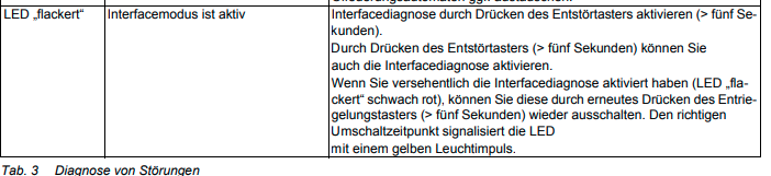

Für mich sieht das Flashen nach einer Schnittstellendiagnose für OCI400 aus.
Hallo @divanc
ich würde auch auf den Interface-Diagnose Modus tippen.
@Manuel_W das Flackern sieht man mit bloßem Auge oder nur mit der Kamera?
Bei der Aufnahme die Verlängerung der Entriegelungstaste aufgesteckt?
Kann es sein dass diese die Farbe der LED ändert?
Mit dem langen Drücken wird erst der Blink-Code Modus aktiviert , wenn man noch mal länger drückt, der Interface Modus und dann wieder der "normale" Modus.

wenn der Brenner nicht läuft und ich lange auf die Entstörtaste drücke flackert die LED in sattem rot. Drücke ich nun wieder lange auf die Taste wechselt es wieder in den Zustand wie im Video.
Das flackern kann man mit dem bloßen Auge sehen, auch ohne die Verlängerung und die Farbe ist Orange.
