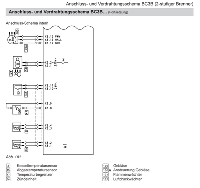

Hallo @Silentsnoop
Vermutlich ist der Abgastemperatursensor defekt.
Sie können die Anzeige der aktuellen Temperatur des Sensors in den Informationen überprüfen und wenn diese falsch ist, ist dies die Ursache.
Sie können den Widerstand des Sensors auch messen, nachdem Sie den Stecker 15 abgezogen haben.
