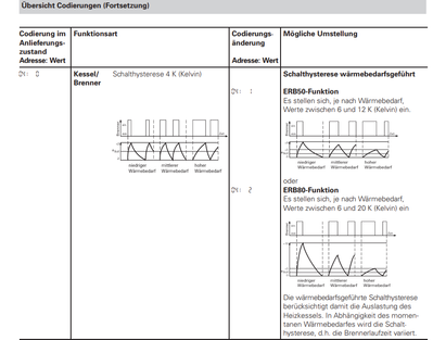

zu 04
hier die Möglichkeiten und Beschreibung einer anderen Vitotronic:
Die Hysterese ist lastabhängig.
Wenn die beiden Heizkurven jetzt nahe zusammen sind ist es schon mal gut.
Stell Kodierung 9F auf 0
Dann steht der Mischer ganz offen beim Start und der Kessel läuft länger.

Wow, das ist ja mal ein tolles Bildchen und Erläuterungen.
Wie kann ich rausfinden ob das auch auf meine Anlage zutrifft? Bei mir steht leider nur folgendes (ohne Grafik):
Brenner-Mindestpausenzeit abhängig von der Belastung des Heizkessels (vorgegeben durch Kesselcodierstecker) - (sehr verwirrend "Mindestpausenzeit")

Also laut meiner Service-Beschreibung kann ich mir nicht vorstellen, dass ich im Besitz einer dynamischen Hysterese bin. Eher im Besitz einer dynamischen Pausenzeit. Bist du dir hier ganz sicher?
Nach meinem Verständnis würde das hier besser passen:
"Die Hysterese für die Ein- und Ausschaltdifferenz ist werkseitig vorgegeben.
Einschaltdifferenz liegt bei 4 und die Ausschaltdifferenz bei 5 Kelvin.
Über die Codieradresse 04 in der Gruppe Kessel kann dem Brenner eine Mindestpausenzeit in Abhängigkeit der Belastung oder durch einen fest eingestellten Wert vorgegeben werden, um unnötige Schaltspiele zu verringern."

Ob das jetzt ein dynamischen Hysterese oder dynamischen min Brenndauer oder Pausenzeit ist kann ich dir leider nicht sagen. Ist auch egal so lange die Takte länger werden.
