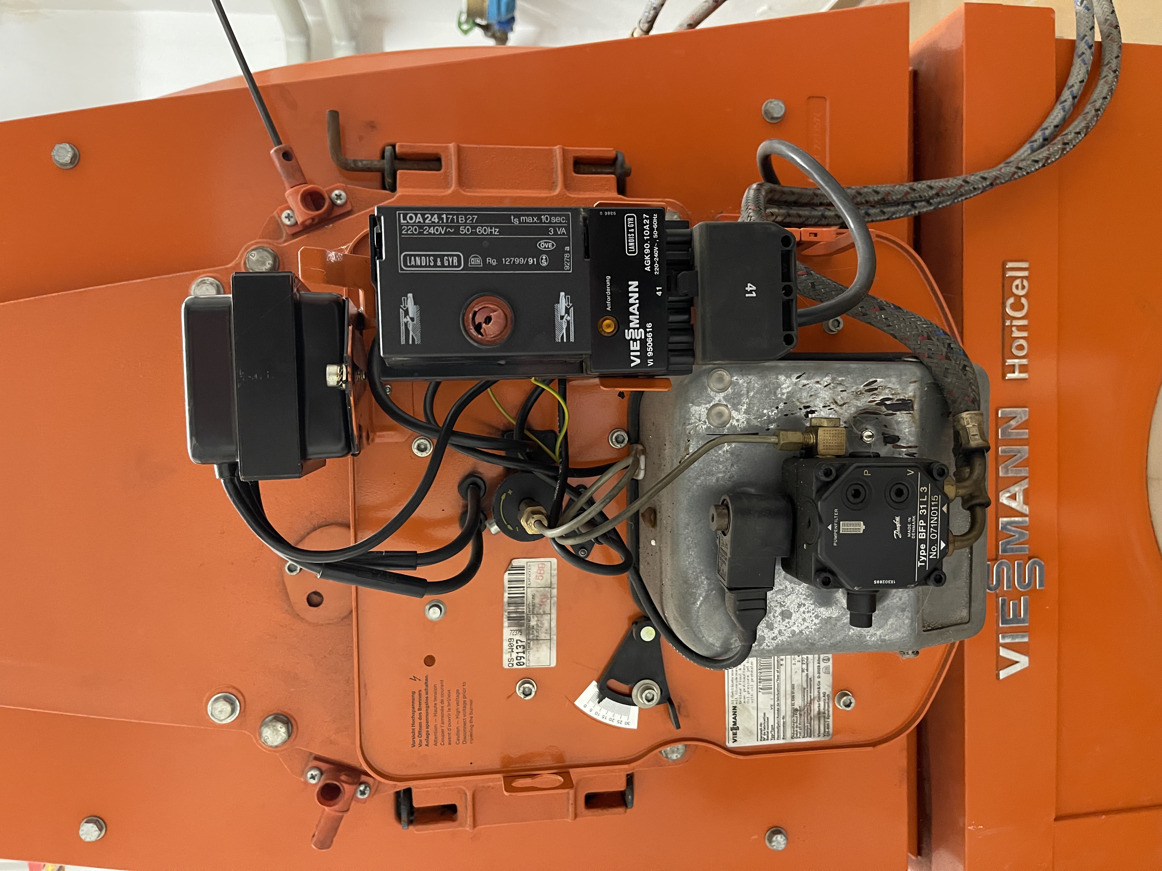

Ein frohes neues Jahr in die Runde - ich habe seit einiger Zeit Probleme mit meiner Vitola-biferral Ölheizung (Öl-Gebläsebrenner mit Ölvorwärmung, Type VE I, Baumuster 5 G 004/92 S, Herstellernummer 7218 8023 0002 2104, Baujahr 1993). Die Brennerstörlampe leuchtet immer wieder und der Brenner heizt dann nicht mehr.

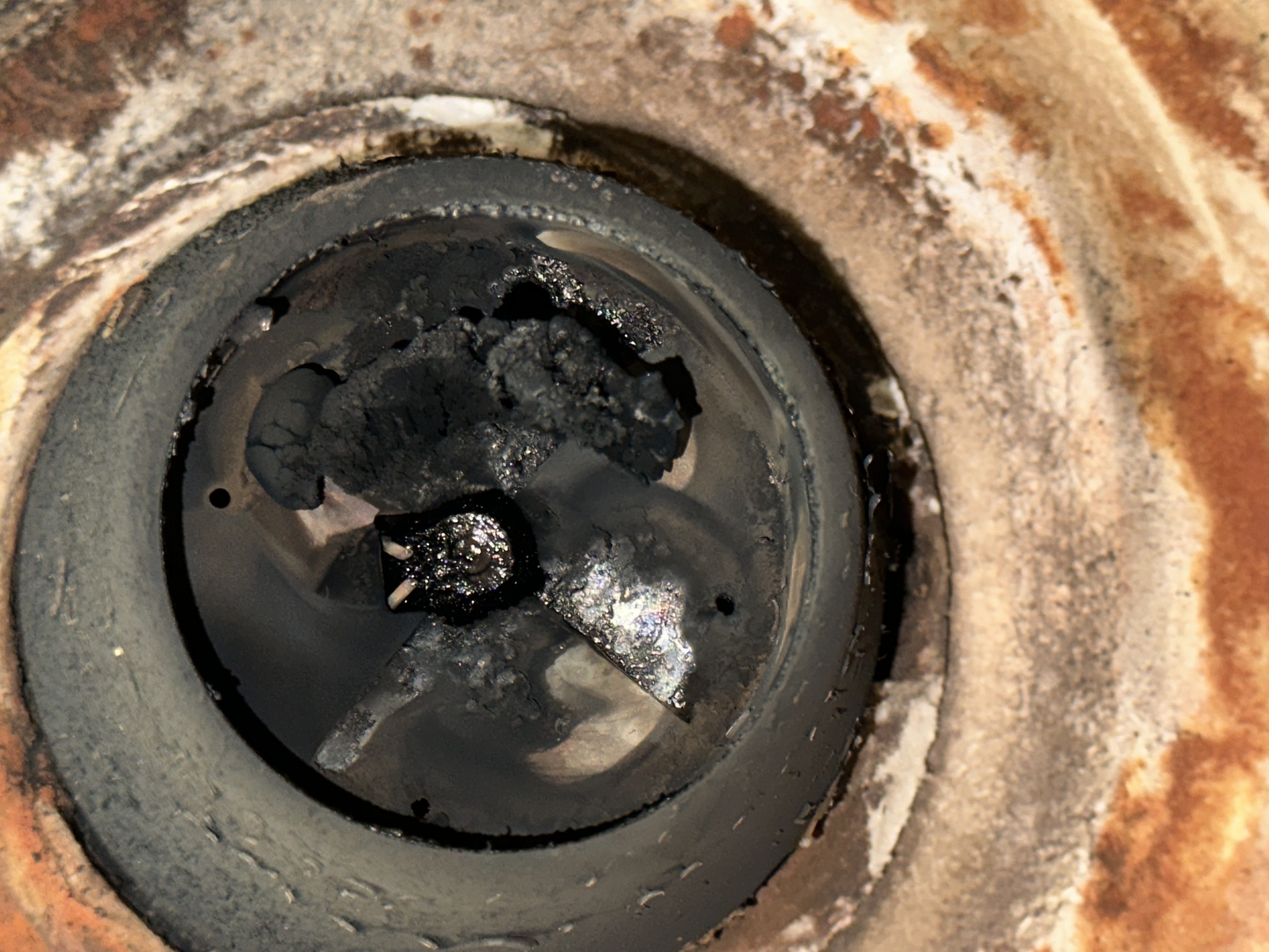

Ich habe mal die Brennkammer geöffnet und dabei entdeckt, dass sich an der Brennerdüse eine Ablagerung gebildet hat. Wenn ich die absauge, funktioniert der Brenner wieder für ein paar Wochen. Dann leuchtet die Brennerstörlampe wieder, ich öffne die Brennerkammer und finde dabei wieder eine Ablagerung. In der Brennkammer selbst liegt immer etwas Ruß.
Warum bildet sich solch eine Ablagerung an der Düse?
Ist das normal mit dem Ruß in der Brennkammer?
Liegt das am Heizöl oder an der Düse?
Ich habe übrigens auch den Pumpenfilter gereinigt - der war aber sauber.

Da sollte eine Wartung inkl. Düsentausch und Prüfung der Brennereinstellungen und Abgaswerte erfolgen.
So, wie die Stauscheibe und die Düse aussieht, wird das nix mit ein wenig Kosmetik (Ruß entfernen etc.)
