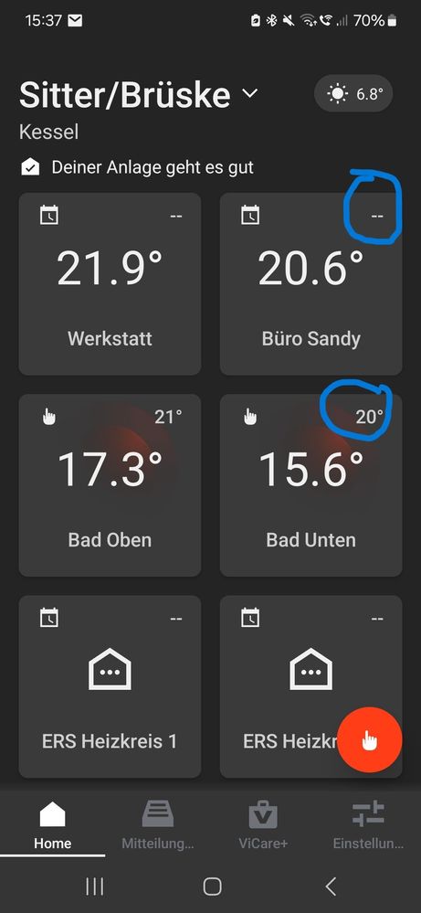

Hallo, ich benutze die Vicare app schon seit einigen Jahren, jetzt macht es seltsame Probleme. Und zwar werden in manchen Kacheln keine Temperaturvorgaben mehr angezeigt

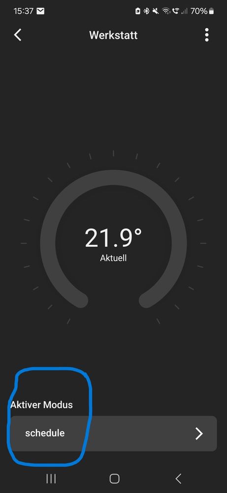

wenn ich dann auf die Kachel gehe wir folgendes angezeigt, Aktiver Modus Schedule? Warum in Englisch
und man hat keinen Manuelle Einstellmöglichkeit

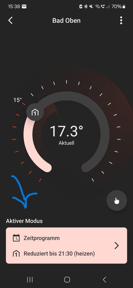

So sieht es bei den Kacheln aus, bei denen es noch funktioniert, hier ist auch die Hand für die Einstellfunktion anwählbar und der Modus ist in Deutsch
