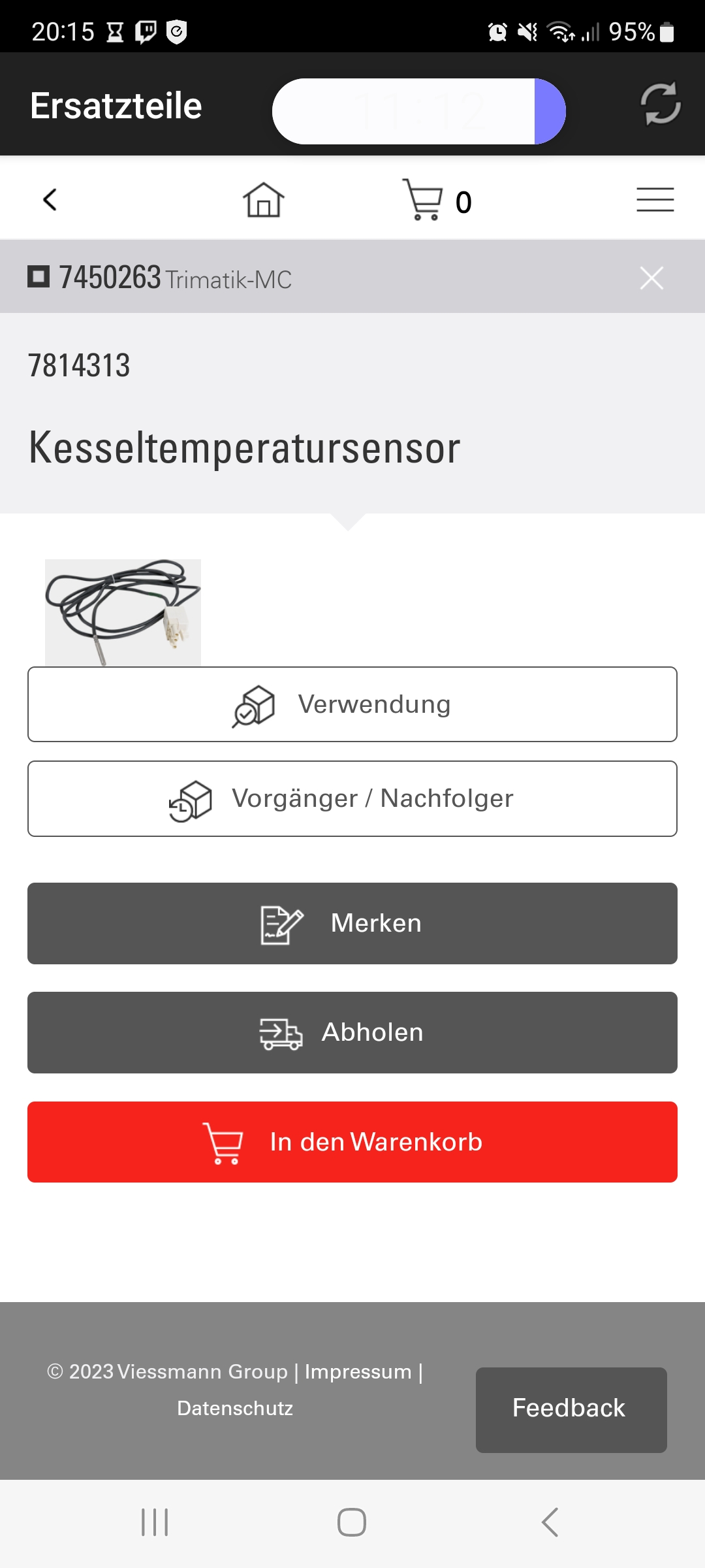

messen Sie am besten ob der Wiederstandswert zur aktuellen Temperatur passt. (Werte und Artikelnummer des Ersatzfühlers in den Fotos)
