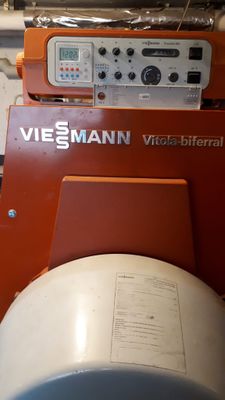

Dann muss ja am Betriebsartenschalter Dauerheizen eingestellt sein ?  Mach mal bitte ein Foto von der Trimatik und stells hier rein.
Ich glaub momentan noch nicht so recht an einen Defekt der Trimatik.
Hallo Frank, sorry, das dauert immer etwas länger, da ich den Pfleger meiner Mama bemühen muss in den Keller zu gehen um Fotos zu machen. Bin mehr als 450 KM weit weg vom Heizkessel 🙂
Was passiert,wenn die rechte Taste (SP)für den Prüfbetrieb eingeschaltet wird ?
dann startet es
Irgendwie gefällt mir die Zyklenanzeige der Uhr nicht.in Feld SU1 sollten über dem HK- Symbol 2 senkrechte Striche/ Segmente zu sehen sein.Ich seh nur einen. Oder es spiegelt was.
Könnte sein,dass hier nur die Schaltuhr spinnt.
 Hab dir noch ein Bild angehängt, vielleicht kannst du da mehr erkennen?
Nicht wirklich. Die Uhr wird unscharf,wenn ich es vergrössere.. Ich denke mal,dass es nicht schaden kann,die Uhr mal rauszuziehen und wieder einzustecken.Dienist nur eingerastet. Es müssten auch Dip- Schalter drunter sein. Die mal Hin- und Herbewegen. Aber merken,wie sie standen
Könnte sein,dass sich eine Oxidschicht gebildet hat.
Und es ist gut möglich,dass du nach der Aktion die Zeit und den Tag neu einstellen musst.
