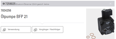

Hallo @A_H
Der Link enthält alle Ersatzteile für Ihren Brenner.
https://www.viessmann.com/etapp/parts/de/0500/7259025
https://www.loebbeshop.de/viessmann/ersatzteil/oelpumpe-danfoss-bfp-21-l3-7834256/

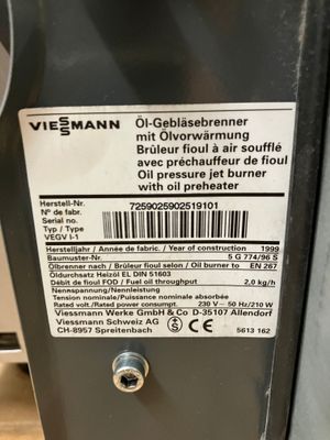

Hallo @A_H
Machen Sie ein Foto der Seriennummer des Brenners.
Es scheint, dass der Brenner älter ist als der Kessel.
Anbei die Brennernummer 7259025
Hallo @A_H
