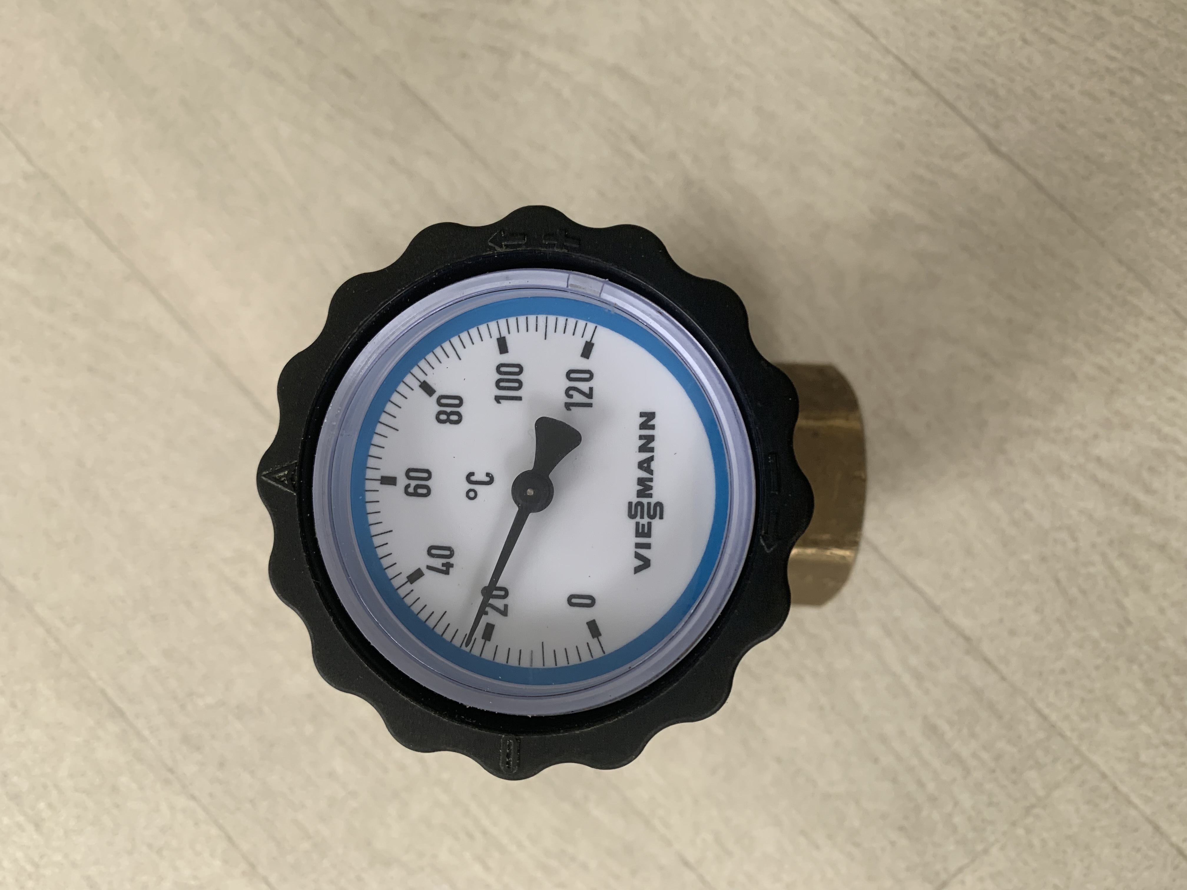

kann mir eventuell jemand sagen in welcher Größe die beiden Kugelhähne sind, 3/4“ oder 1“?
Mit der Nummer auf den Kugelhähnen finde ich in der Viessmann-App nichts.
Vielen Dank schon mal im Voraus
3 ANTWORTEN 3
Das sind normale Absperrventile mit Thermometer. Gebräuchlich an einer Divicon oder diversen Pumpengruppen.
Die Überwurfmuttern haben üblicherweise 5/4" oder 1,5". Das Aussengewinde vermutlich 1".
die Aussengewinde sind mir klar, die kann ich ausmessen.
Es gibt aber noch die Zollangabe für das Ventil. Entweder 1“ oder 3/4“ und da finde ich anhand den Nummern nichts bei Viessmann.
