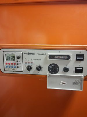

Hallo ins Forum,
Wir haben seit ca. 3 Monaten das Problem, dass unsere, bisher immer zuverlässige, Heizung leider nicht mehr so arbeitet wie gewünscht. Die eingestellten Heizzeiten werden nicht mehr eingehalten, wahllos springt die Heizung an, einfach gesagt, es nervt. Wir hatten schon fachmännische Hilfe, ca. 1000€ bezahlt für den Wechsel der Warmwasserpumpe, die Prüfung des Außensensors und der Heizungspumpe, den allgemeinen Check, diverser Einstellungsänderungen und jeder Menge guter Ratschläge...zur Zeit behelfen wir uns mit dem sog Schornsteinfegermodus, da klappt alles, manchmal springt sie auch tatsächlich zur gewünschten Zeit an, aber das ist auf Dauer nur nervig. Die Anlage ist mittlerweile 30 Jahre alt, aber laut Schornsteinfeger hat sie bessere Werte als manch neue Heizung...so, warum also wechseln, wenn nicht unbedingt nötig? Die Steuerung ist Trimatic-P
7450241-39857, gibt es da vielleicht irgendwelche Tipps, wie man hier noch was retten könnte?
Danke im Voraus
PS: Warmwasser funktioniert problemlos, kleiner Lichtblick...

die Trimatik-P hat keine Codieradressen, es gibt lediglich ein paar DIP-Schalter, am ehesten vergleichbar mit einer Trimatik-2.
Ich würde noch den Kesselsensor prüfen lassen, ansonsten kann man an dem alten Kessel eine neue Vitotronic anbringen.

Meinst du die Ladepumpe hinten am Kessel? Das würde auf den Speichersensor hindeuten. Evtl. mal ein Foto einstellen.
oben die Ww Pumpe, unter die Hz Pumpe, hinten rechts VL Temp., hinten links RL Temp.
Ok, die korrekte Bezeichnung ist Speicherladepumpe. Ist besser wg. Verwechslungsgefahr mit der Trinkwasserzirkulationspumpe.
Wenn die Speicherladepumpe auch im Frostschutz läuft, liegt was im Argen. Evtl. hängt das Relais. Was passiert denn im nur WW-Modus (Wasserhahn) ? Wir da die Kesseltemp auf 75°C gefahren?
