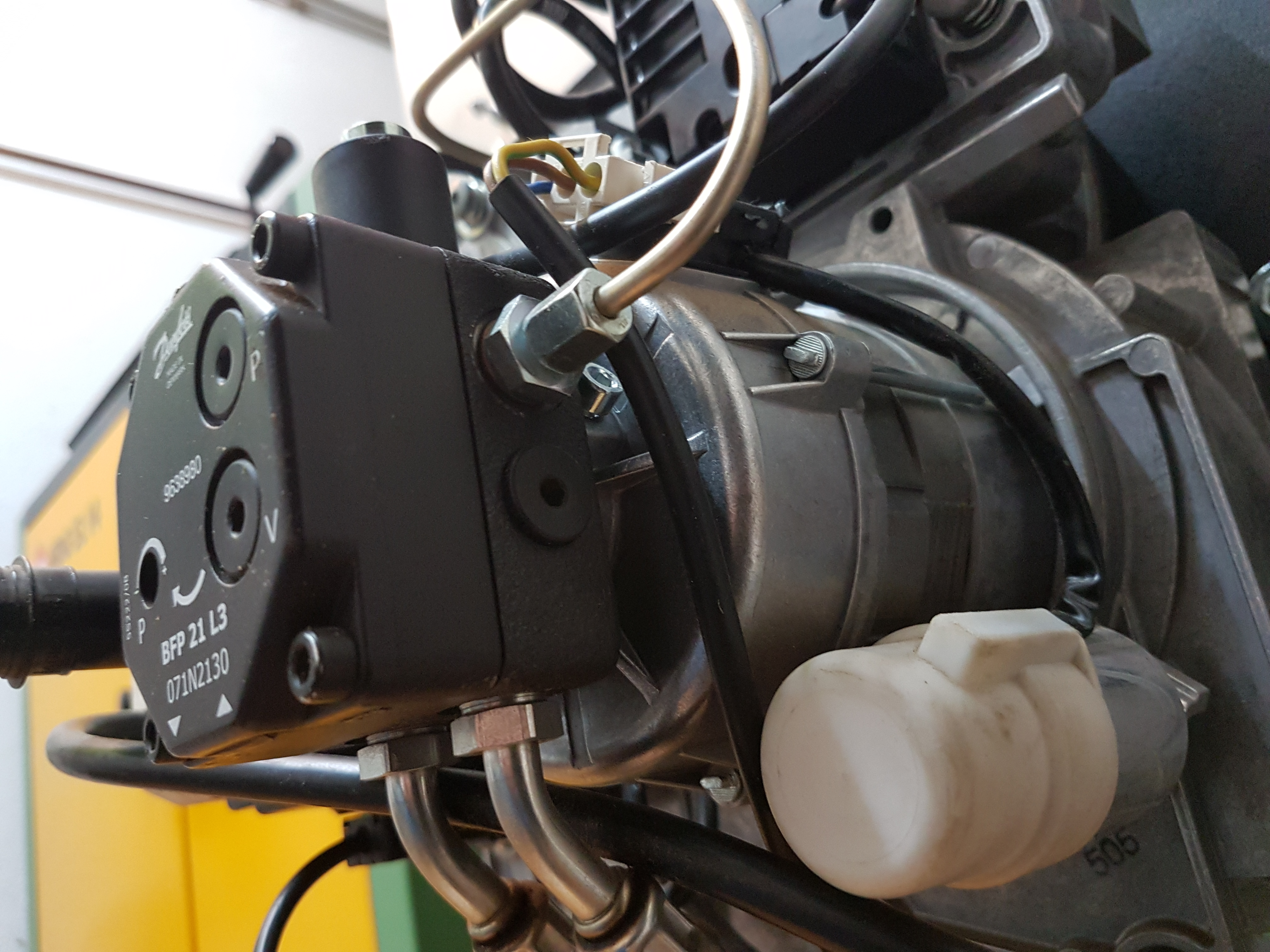

Hallo @Intrac
an dem Brennermotor ist rechts ein kleiner Zylinder, das ist der Motorkondensator.
Schalte den Brenner aus und nimmt die Schutzkappe vom Motorkondensator ab und schau mit einer Taschenlampe ob dort eine Flüssigkeit/Elektrolyt austritt.
Wenn ja notiere gleich wie viel µF der Motorkondensator hat.
Hallo qwert089,
danke für die Antwort. Angehängt 3 Fotos dazu. Kann ich die weise Kappe am Kondensator einfach abziehen ohne ihn zu beschädigen? So wie ich lese hat er 4 microF.
