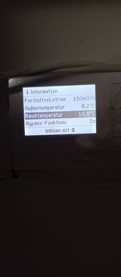

Von welchem Bedienteil sprechen wir denn? Von der Wärmepumpenregelung? Dort wäre es die Solltemperatur und hat nichts mit dem Lüftungsgerät zu tun.
Wir sprechen vom Bedienteil der Lüftungsanlage. Siehe Foto anbei.
Ich habe keine Wärmepumpe, sondern eine Vitodens. Die hat aber keine Verbindung zur Vitovent.
Die Solltemperatur kann ich verändern. Diese steuert ja dann, wann der Bypass auf macht, und keine Wärmerückgewinnung mehr statt findet.
Meine Frage war: Erhält die Vitovent die Raumtemperatur aus der Temperatur der gesamten Abluft? Und kann so von einer "Haustemperatur" ausgegangen werden?
OK, dies entspricht der Ablufttemperatur. Wenn du die Temperatur der einzelnen Räume wissen möchtest, empfehle ich, ein Thermometer zu nutzen.
