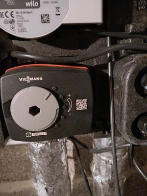

Danke Franky, dachte mir das schon,
dann werde ich versuchen mit dem HZB zu verhandeln der dss Teil ausbaut,  nur die Wilo drin lässt. Würde gerne auch das zu viel bezahlte Geld zurück bekommen, war ja nicht meine Planung.
Und falls nur der Energieverbrauch ein kleines Probeäre,kannderMischer auch manuell,, auf,, gestellt werden und das Kabel abgezogen werden.
Ist kein grober Schnitzer,aber eben sinnlos.
Dankeschön Franky,
welches Kabel wo ziehen und EsbeMischer auf linke
Stellung?
Den Regler Richtung Plus bzw.nach oben. Und das Kabel.an der Regelung abziehen / abklemmen .

Hallo Franky, danke für die Antwort ,  werde morgen im Hellen schauen,  welches Kabel zum Mischer führt und es abziehen. Die Mischerstellung auf + ist ja schon richtig eingestellt.
