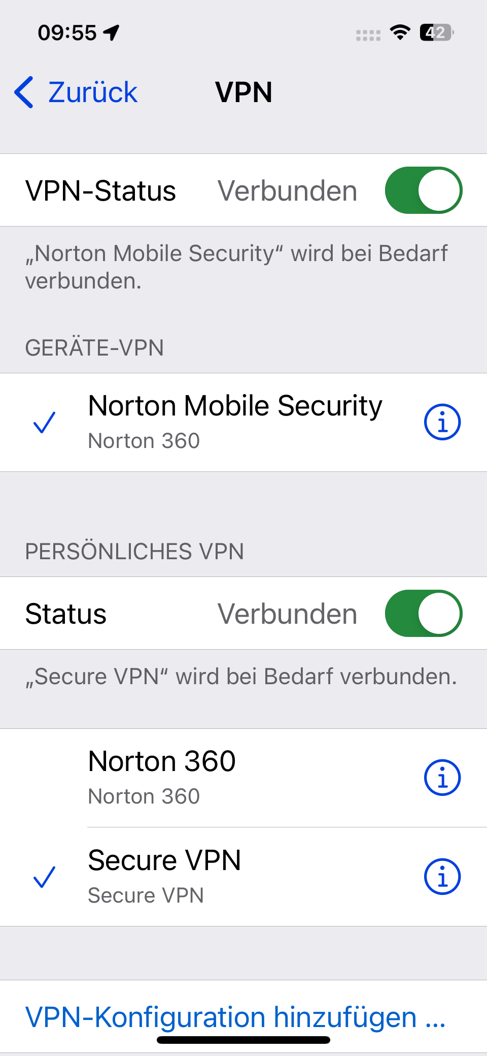

Hallo, bei mir ist es definitiv so...
VPN aus... App funktioniert
VPN an... App geht nicht und zeigt das wie hier auf den Fotos an 😞
Wenn ich in den Geräteeinstellungen VPN deaktiviere funktioniert die APP. Als kurzfristiger workaround ist das ja ok. Der Teil ViCare+ funktioniert allerdings auch dann nicht.
Vor dem letzten Update hatte das ohne Änderungen in den Einstellungen funktioniert.
Es kann ja sicher nicht sein, dass ich vor dem Aufrufen der App jedesmal die Einstellungen des iPhone ändern muss. Mein VPN schaltet sich bei Bedarf automatisch im Hintergrund ein.
Das sollte auch so sein, zumal wenn die Anlage von extern (über mobile Daten) von überall her überwacht und ggls modifiziert werden kann.

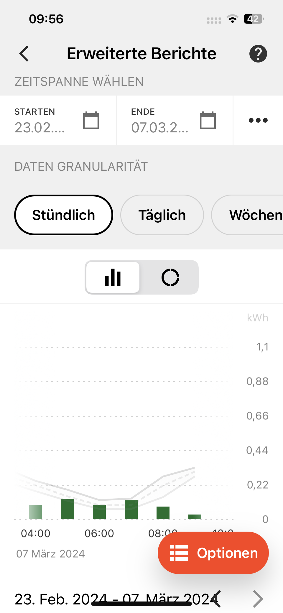

Hallo
ich habe gerade ein Update installiert (3.25.1).
jetzt funktioniert die App incl Analyse etc auf dem Smartphone wieder.
Auch mit explizit eingeschaltetem Norton Secure VPN.
