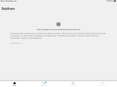

Kann seit heute keine Daten der Anlage mehr über die Vicare App auslesen.
“ Deine Anlage hat keine Verbindung zum Internet.“
die Anlage hängt über LAN an der FRITZ!Box, die funktioniert einwandfrei, und zeigt eine Verbindung mit der VX3 an. Router Reset hat nichts gebracht, ebenso Neuinstallation der ViCare App, merkwürdigerweise bitte die App keinen Neustart des Kommunikationsmoduls an, sondern nur Netzwerk konfigurieren (ergebnislos), oder Kommunikationsmodul abmelden. Hat jemand eine Idee, woran es liegen könnte?

Die App zeigt unverändert „ Keine Verbindung zum Internet“
Hier hat sich gerade eine Veränderung ergeben. Die App funktioniert auf dem iPhone wieder, auf dem iPad komme ich immer noch die Fehlermeldung. Das war gestern noch anders, da hat es auch keinem der beiden Geräte funktioniert. Jetzt müssen wir also nur noch das iPad reparieren.
interessanterweise sieht auf dem iPhone die Seite des Kommunikationsmoduls anders aus. Dort wird die Funktion Kommunikationsmodul neu starten angeboten. Auf dem iPad fehlt dieser Promt.
3.21.1 ist installiert. iPad Neustart hatte ich gestern mehrfach probiert, hatte keinen Effekt, jetzt gerade noch mal gemacht, hat funktioniert. Jetzt ist auch der Key „ Kommunikationsmodul Neu starten“ wieder verfügbar. Alles wieder okay, herzlichen Dank für deine Hilfe.
