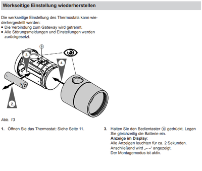

Jetzt wurde das Kommunikationsmodul gewechselt und nun muss ich die Thermostate wieder neuen der App einfügen. Dies funktioniert aber nicht. Sie werden nicht verbunden.
Müssen die Thermostate resetet werden, da Sie am defekten Modul nicht abgemeldet wurden? wenn Ja wie kann ich das Thermostat reseten, Batterie raus machen hilft nicht.
Danke
Hallo Thomas1970,
ja, die Thermostate müssen erstmal zurückgesetzt werden, bevor du sie neu anlernen kannst.
Dazu bitte wie folgt vorgehen.
