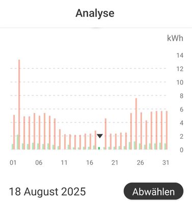

meine vicare-app zeigt seit august (ich glaube vorher stimmten die werte) falsche werte von monats-analyse und tagesanalyse seit august 2025 falsche werte an. tageswerte sehen ok aus, aber in der monatsansicht werden werte am vortag angezeigt (obwohl die die wp gar nicht lief) vom tag danach wo die wp lief. Viessmann vito.. 250a. app deinstallieren und neu installieren hat nichts geändert. hat jemand die gleichen probleme?

Ja, solche Fehler habe ich auch hin und wieder. Im August hatte ich demnach an einem Tag nur Stromverbrauch. Die erzeugte thermische Energie bekam der Folgetag mit drauf.
Die Tagesanzeige für den 18.8. ist aber auch nicht korrekt. Da gibt es weder Stromverbrauch noch thermische Energie. 0-Energie-Tage gibt es in der Tagesanzeige auch noch ein paar mehr. Ich ignoriere es inzwischen.
Hi, hier genauso.. Nach dem wöchentlichen Hygieneprogramm müssten wir aktuell das Wasser für 2 darauffolgenden Tage nicht erneut heizen. Sobald der 3. Tag und somit die Wärmepumpe startet, werden die Daten von Tag 3 automatisch auf Tag 1 und 2 kopiert. Somit sind die Daten leider wie bei dir unzuverlässig.
