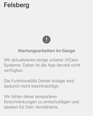

Nach den tagelangen Wartungsarbeiten in der letzten Woche funktioniert die Vicare App seit ca. 1 Stunde wieder nicht.
Das Steuergerät meiner Vitocal 250-a zeigt auf dem Display rechts oben die korrekte, aktive Internetverbindung zum Viessmann Server an.

Hallo Ralf_007,
Wartungsarbeiten sind aktuell nicht im Gange.

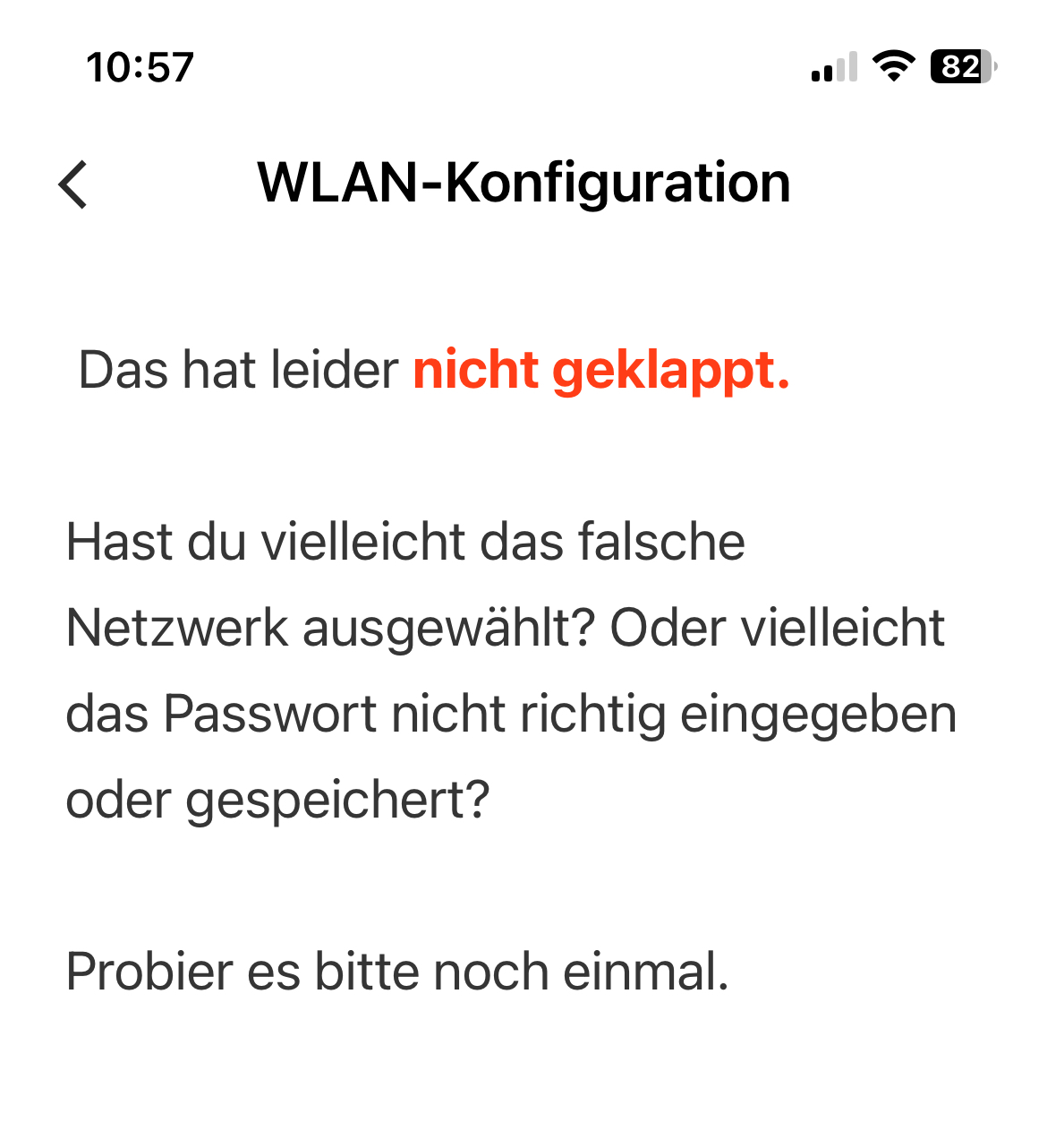

Hallo Chris, ich habe es erneut (auch mit einem zweiten Handy) versucht. Auch habe ich die Verbindung soweit neu konfiguriert, wobei Vitoconnect nicht in meiner WLAN-Liste auftaucht. LG Ralf

Die Vitoconnect wurde erkannt. Alles weitere funktioniert nicht. LG Ralf
Hallo Chris, danke für deine Antwort. Beide Leuchten der Vitoconnect sind aktiv. Durch das Drücken verändert sich nichts. In meiner WLAN Netzwerkliste taucht sie nicht auf. LG Ralf

dann setze den Vitoconnect bitte auf Werkseinstellungen zurück:
Starte im Anschluss die Inbetriebnahme mit Hilfe der ViCare App, versuche den Vitoconnect bitte erst über das Heim WLAN und sollte das nicht klappen nochmal über den HotSpot zu verbinden.
Sollte beides nicht klappen, poste bitte einen Screenshot von der Anzeige, bei der es dann nicht weiter geht.
Hi Chris, leider blinkt hier nichts rot. Außer einem kurzen Zucken des WLAN-Symbols ist nichts auszumachen. Auch die weitere Innetriebnahme schlägt fehlt. LG Ralf
