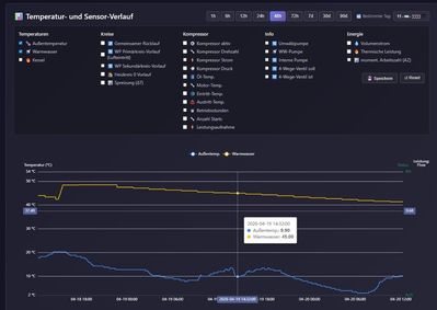

gibt es eine einfache Möglichkeit den Warmwasser Temperaturverlauf der letzten 48 Stunden abzufragen ? So wie man z.B. die Logs der letzten 7 Tage abfragen kann (http://localhost:5000/api/events?days=7).
Kay
Die VM-API selbst gibt das nicht her.
ViEventLog kann aber die Werte zu einem Zeitpunkt in eine eigene Datenbank speichern.
Voraussetzungen:
- die API zu deiner Gerätschaft gibt das her
- Unter Accountverwaltung hast du "Temperatur-Logging & Visualisierung" freigegeben / eingestellt
- ViEventLog läuft bei dir 24/7
Dann hättest du im Dashboard diesen Graphen, mit dem du recht viel darstellen könntest, u.a. auch den Warmwasser-Temperatur-Verlauf ...

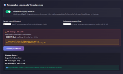

Hallo AndyH,
danke für den Hinweis. Kann ich das Logging einfach aktivieren oder benötige ich dafür weiter Einstellungen oder Konfigurationen ?
Nach dem Speichern und "zurück zur Übersicht" bekomme ich im Dashboard keine weitere Grafische Visualisierung. Wenn ich zurück in die Account Verwaltung gehe, ist das Logging wieder deaktiviert.

Hallo keck,
bei einem Sample-Interval von 15 Minuten gibt es in einer halben Stunde zwei Werteeinträge in der Datenbank. Bis die Grafik "schön" aussieht braucht es etwas.
Also gib dem etwas Zeit, dann wird das.

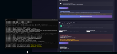

Welche Infos werden im "Consolenfenster" von vieventlog ausgegeben, wenn du das Logging aktivierst?

hier mal der Screenshot :
Na, dann aktiviere doch auch mal die Event-Archivierung versuchsweise und starte ViEventLog neu (also die App) ...
WP 250-A..13, HK, kein HW-Puffer, 300L WW, EFH 1964, 143 m², teilsaniert; PV 13,7 kWp, STP-10.0 SE, BYD HVS 10.2; WB 22kW
.... der Ordner war schreibgeschützt, jetzt geht es.
