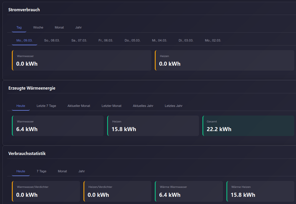

habe jetzt die Version von 0.0.221 auf 0.0.222 aktualisiert. Bei mir wird aber der Stromverbrauch nicht angezeigt. Die Erzeugte Wärmeenergie stimmt mit der Thermischen Energie in der ViCare App überein. Beim Strom steht im Dashboard jeweils 0 kWh in der Tagesansicht. Wechsle ich auf aktuelles Monat, fehlt beim Strom der Wert von heute. Addiere ich den heutigen Wert aus der App zum Monatswert des Dashboards, dann stimmt die Summe.
Wenn du beim Dashbord die Stromverbrauch-Anzeigen ganz unten meinst - die frieren über Nacht ein. Viessmann-Problem. Hier hilft ein Neustart des Komm.-Moduls via ViCare-App. Aber wie gesagt, nur bis etwa 2 Uhr morgens, dann friert es wieder ein bis zum nächsten Neustart ...
Altbekanntes Problem und schon zig mal hier kommuniziert.
WP 250-A..13, HK, kein HW-Puffer, 300L WW, EFH 1964, 143 m², teilsaniert; PV 13,7 kWp, STP-10.0 SE, BYD HVS 10.2; WB 22kW
Denke mal über einen Mini-PC nach, den du bei dir ins Hausnetz hängst und der immer läuft.
Dann kannst du via Laptop-Browser und Hausnetz-IP auf ViEventLog zugreifen.
Die Dinger gibt es ab etwa 100 € mit Windows 11 und müssen nix (leisten) können, da ViEventLog sehr genügsam ist.
Das ist leider ein schon länger bekannter Fehler von Viessmann, unter dem wir alle leiden: An 0:00 Uhr wird der Stromverbrauch eingefroren und nicht mehr fortgeschrieben. Per API werden deshalb für den Stromverbrauch ab dann keine vernünftigen Daten mehr geliefert (wohl aber in VICare). Bei mir aktuell 0,0 KW/h.

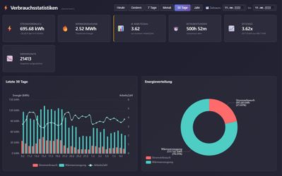

Aber Achtung: In vieventlog wird der Stromverbrauch 2mal angezeigt: Unter Verbrauchsstatistiken und unter Stromverbrauch. Unter Verbrauchsstatistiken wird der Wert fortgeschrieben und stimmt auch mit der Anzeige im Alternativen Dashboard überein vorausgesetzt, dass der Korrekturfaktor (Strom) unter Einstellungen (vieventlog) und in der Variablen (oben im Alternativen Dashboard) auf den gleichen Wert eingestellt sind (bei mir 1.05). Dieser Korrekturfaktor ermöglicht es Dir, den statistischen Stromverbrauch Deinem Zähler für die Wärmepumpe anzupassen (vorausgesetzt natürlich, Du hast einen separaten Zähler) bzw. an den Wert lt. API (wenn er denn richtig angezeigt wird) und VICare.
Die richtige API-Anzeige erreichst Du dadurch, dass Du einmal (täglich am Besten nach 3:00 Uhr morgens- manchmal scheint der Wert mehrmals erfrieren, genau hab ich das auch noch nicht kapiert) Dein Kommunikationsmodul neu startest. Und oh Wunder, plötzlich erscheint der richtige Wert. Der wird nämlich intern bei Viessmann sehr wohl fortgeschrieben! Wenn Du über den Korrekturfaktor den statistischen an den API-Wert angeglichen hast, brauchst Du den API-Wert eigentlich nicht mehr.
Nutzt Du das Allternative Dashboard?
Ja, genau. Dafür sammelt ViEventLog die Verbrauchsstatistiken. Muss aber 24/7 laufen dafür.
Und was @millih2g im Beitrag zuvor erwähnt (Korrekturfaktor), machts auch noch genauer als ViCare mit der "Labor"-Berechnung. Bei mir läuft es darüber mit dem Stromzähler für die WP parallel. 
