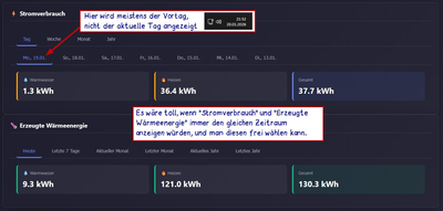

Meine Anregung bezieht sich auf den Bereich "Stromverbrauch" und "Erzeugte Wärmeenergie" im Dashboard:

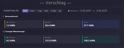

Ich habe mit Paint einen kleinen Entwurf erstellt:
Wäre es denkbar (und sinnvoll), dass sich Temperatur- und Sensorverlauf, und die Statistikdaten im Dashboard immer auf EIN gewähltes Zeitintervall beziehen ?
Gruss, Rainer

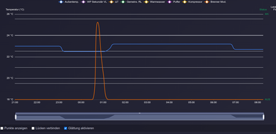

Ich würde gern die Kurve der Modulation des Brenners vom Gasgerät über die Grafik der WP legen. Im Parallelbetrieb sind bei bestimmten Temperaturen beide Geräte gleichzeitig an und ich hege den Verdacht das seit der Software 2532 bestimmte kurzzeitige Verdicherabschaltungen etwas damit zu tun haben könnten.
Das die Software beide Geräte im Parallelen Betrieb schlecht steuert ist ja leider bekannt.
Die Eventliste gibt kaum Ereignisse aus wann das zweite Heizgerät mit dazu geschalten wird.

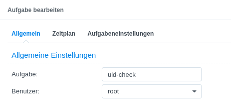

Systemsteuerung → Aufgabenplaner → Erstellen → Geplante Aufgabe → Benutzerdefiniertes Skript
(siehe Screenshot, root auswählen, nicht dein adminname)

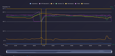

Heute nacht ist z.b. die vitocal ausgegangen als die gas an ging:
hier war die gas an:
es ist die graue lücke nach der 1.05std warmwasser zubereitung: also kein abtauen
aber du hast recht, es wäre ggf nützlich den vitodens graph in den vitocal graph zu joinen. mal schauen was ich da machen kann.

Durchaus interessant das der ext. NACH der WW Bereitung in Betrieb geht und die WP aus. Ich sehe du hast einen Puffer...ist der Ext Erzeuger eventuell direkt an diesen angebunden?
bei meiner WW Erzeugung wird ext. im letzten Drittel bis zur Zieltemperatur dazu geschalten und beide erzeugen den nötigen hohen Vorlauf. Dieses Verhalten ist abhängig von der AT. Wenn es kalt ist kann es auch sein dass dann nur noch der ext. das letzte Drittel übernimmt.
Das alles aber nur im Modus Komfort. Bei der Einstellung eco geht der ext. nie an.
Ich habe keinen Puffer für Heizwasser und daher nimmt sich die WP manchmal dir ext. zum Abtauen dazu oder wenn wir jetzt es kalt genug ist beide heizen.
Eventuell steht bei dir der Parameter 2853.0 auch recht hoch. Standard ist 300, Ich habe ihn auf 50 runter genommen. Da spielt beides relativ gut zusammen.
Das eingekreiste stellt aber auch ein interessantes Verhalten dar.
Ich interpretiere das als Aus, Vorlauf, Nachlauf, Aus.
