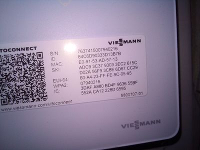

könntest du bitte ein Foto der Rückseite des Vitoconnects posten, auf dem die 16-stellige Herstellnummer zu sehen ist?
Dann kann ich die Registrierung aufheben.
 Ich habe das Foto aufgeladen.

Hallo RudolfNagy,
vielen Dank für das Foto, ich habe die Registrierung aufgehoben.
