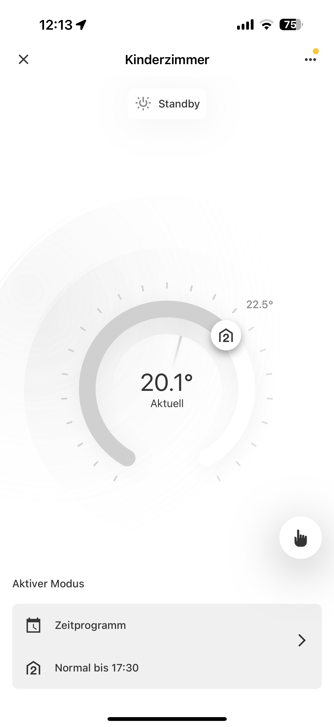

ich hab eine Vitocal 250 Wärmepumpe seit 2 Wochen. Seit ein paar Tagen spiele ich mich mit den ViCare Thermostaten herum und mir fällt auf dass die Anlage immer wieder in den Sparbetrieb geht obwohl in einzelnen Räumen die Solltemperatur nicht erfüllt ist. Auch wird die Solltemperatur in manchen Räumen laut Thermostat über Stunden nicht erreicht. Die Aussentemperatur liegt so um die 15 Grad. Die intelligente Pumpensteuerung ist deaktiviert da ich in diesem Heizkreis auch 1 Heizkörper und eine Fußbodenheizung mit dabei hab die ich nicht umrüsten kann auf Vicare Thermostate.
Die beiden Kacheln "Heizkreis Fußboden" und "Heizkreis Heizkörper" verwende ich aus diesem Grund - damit steuere ich den Heizkreis Fußboden in dem auschließlich eine Fußbodenheizung ist welcher kein Vicare Thermostat hat bzw. den Heizkreis Heizkörper welcher neben 3 Heizkörpern mit Vicare Thermostaten auch eine kleine Fußbodenheizung mit dabei hat die keinen Vicare Thermostat hat.
Die Heizkreispumpen beider Heizkreise werden als "an gezeigt" Bitte um Unterstützung dazu.

Für deine Zuordnung entscheidend sollte sein ob FBH und Hzkörper über ein und die selbe Leitung versorgt werden oder jeweils getrennt. Deiner Anzeigen im ersten Bild nach getrennt so daß auch getrennt Einstellungen zur VL Temperatur vorgenommen werden können.
In der App Bild 1 sind deine Heizkreise als Fußboden und Heizkörper benannt. Diese Namen sind frei wählbar, könnten auch Hänsel und Gretel heißen. Entscheidend ist die Zuordnung in der Anlage selbst und lt. Vorgaben Viessmann Hzkreis 1 der mit den höheren Temperaturen ist.

Danke Kalle999, was mich jetzt wundert ist dass mir beim Heizkreis die korrekte Solltemperatur angezeigt wird aber die IST Temperatur mit einem fiktiven Wert von 26Grad - siehe Screenshot. Das hat zur Auswirkung dass die Vorlauf Temperatur auf 26,xGrad gemischt wird was wiederum zu kalten Heizkörpern führt. Diese Temperatur wird bei keinem der Thermostate gemessen. Sobald ich smart climate ausschalte mischt er wieder auf 36 Grad Vorlauf.

Guten Morgen, das ist es leider nicht da die ViCare Thermostate alle die korrekte Temperatur anzeigen. Der Screenshot ist von Viguide wo ja ein paar mehr Infos ersichtlich sind. Und die 26,3 Grad stammen von keinem Sensor/Thermostat. Und solange Smart Climate eingeschaltet ist sorgt das anscheinend für ein Absenken der Vorlauftemperatur. Schalte ich Smart Climate aus geht die Temperatur hoch wie es sein soll. Ich frag mich nur woher die 26,3 herkommen soll. Bis jetzt sind die Thermostate ein absoluter Reinfall. Mein Usecase war das ich einen Schlafeaum habe den ich in der Nacht gerne kühl hab aber mein Sohn tagsüber darin spielt und daher wärmer sein soll. Also einfache Zeitsteuerung. Die ViCare Thermostate greifen hier aber scheinbar so massiv ein das das Auswirkungen auf das ganze Haus hat.
