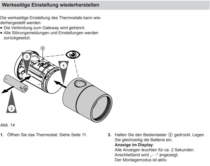

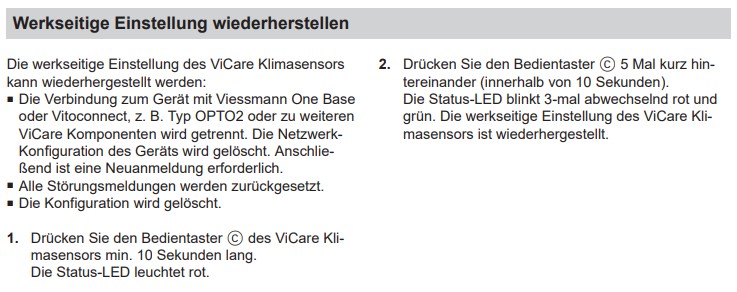

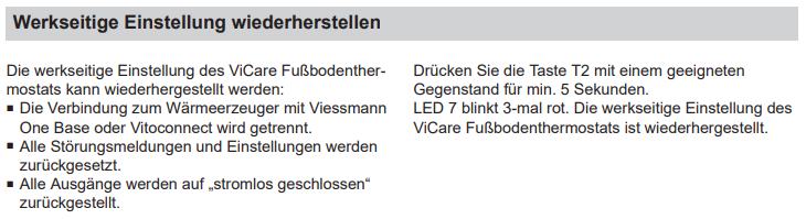

Hallo Friesenjunge,
freut mich, dass das zu funktionieren scheint.
Wie du die Komponenten zurücksetzt, steht natürlich in der Bedienungsanleitung, hier nochmal die Auszüge.
Klimasensor / Funkrepeater:
Fußbodenthermostat:
Es empfiehlt sich, im ersten Schritt den Repeater anzumelden.
Dann die Heizkörperthermostate und Klimasensoren.
Zum Schluss das Fußbodenthermostat, denn die Zonen können nur Räumen zugewiesen werden, in denen sich bereits ein Klimasensor befindet.

ich habe jetzt zwei Heizkörper-Thermostate erfolgreich wieder dem System hinzufügen können, nachdem ich sie auf die Werkseinstellungen zurückgesetzt habe. Die restlichen Heizkörper-Thermostate versuche ich später.
Jetzt brauche ich bitte noch die Info, wie ich die Klimasensoren, den Repeater und das Fußbodenthermostat zurücksetzen kann. Und ich müsste nochmal wissen, in welcher Reihenfolge ich vorgehen muss. Zuerst die Klimasensoren und dann das Fußbodenthermostat, oder?
LowPower ist übrigens aktiviert.
Vielen Dank und viele Grüße.
Hallo Friesenjunge,
Fußbodenthermostat:
