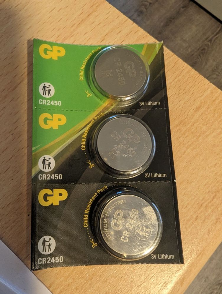

Hi, auch alle meine 6 Klimasensoren haben nach dem Batterietausch nicht mehr funktioniert, Nach rumsuchen fand ich schließlich die Lösung. Die billigheimer chinesium Batterien die ich von Amazon gekauft hatte, sind nicht so wie die original verbauten GP Batterien - bei den originalen steht der Batterieboden etwas heraus, bei den Billigheimern nicht, ist auf dem ersten Foto deutlich zu sehen...
Dass ist das Problem, da der Batteriehalter unten so konstruiert ist, das ohne den herausstehenden Boden kein Kontakt entsteht.
Klar, man kann die Kontakte hochbiegen, aber das ist Federstahl und kann brechen, dann ist das Ding hin, und ich denke das ist auch nicht zuverlässig auf Dauer..
Ich habe Varta und GP Batterien bei Amazon bestellt, und beide Marken gehen.
Daher, Finger weg von den Billigheimern.
Vielleicht ist das ja auch euer Problem.

Oben China unten Varta
Oben Chinatrash, unten Markenbatterie.
Diese gehen
Diese GP oder Varta gehen.
