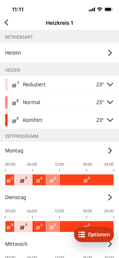

Der Heizkreis der Wärmepumpe startet im Zeitprogramm täglich um 06:00 Uhr, bis 09:00 Uhr im Komfortmodus bei 23 Grad. (Bild 1)
Als Beispiel hier der Raum „Büro“.

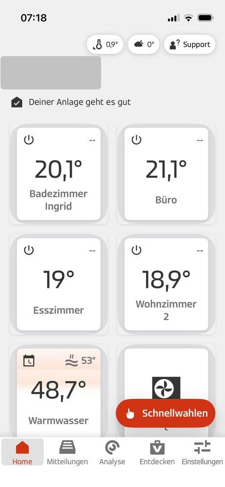

Wenn ich etwa um 07:00 Uhr die Vicare App aufrufe sehe ich bei allen Kacheln dass die Thermostate in einem Standby-Modus sind. Geheizt wird nicht, die Heizkörper sind kalt. Ich kann in der App diesen Zustand nicht ändern. (Bild 3)
Auch wenn ich die Thermostate manuell auf eine höhere Temperatur einstelle, bleiben die Heizkörper kalt.
Im Gerätestatus der Wärmepumpe wird mir um diese Uhrzeit die Heizkreispumpe als aktiv (An) angezeigt.

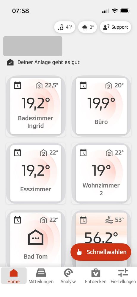

Erst um etwa 07:55 Uhr werden die Heizkörper mit heißem Wasser versorgt. (Bild 4)
Ab dann läuft alles normal.
