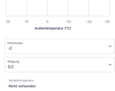

Bisher habe ich in der ViCare App für alle drei Heizkreise die Aktuelle Vorlauftemperatur angezeigt bekommen. Seit drei Tagen wird diese für den HK 1 nicht mehr angezeigt.
An der Vitotronic ist der Wert auch nicht abrufbar. Ich weiß nicht, ob das vorher der Fall war.

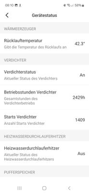

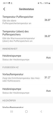

Hallo Reinhardhi1949,
könntest du bitte Fotos von allen Daten posten, die dir in der App unter Einstellungen - Wärmepumpe - Gerätestatus angezeigt werden?

Hier die Fotos. Das erste Foto mit der Vorlauftemperatur stammt aus Januar 2024. An der Anlage wird die Vorlauftemperatur für HK 1 nicht angezeigt. Hier weiß ich allerdings nicht, wie das früher war.
Inneneinheit mit Vorlauftemperatur
Inneneinheit ohne VL-Temperatur
