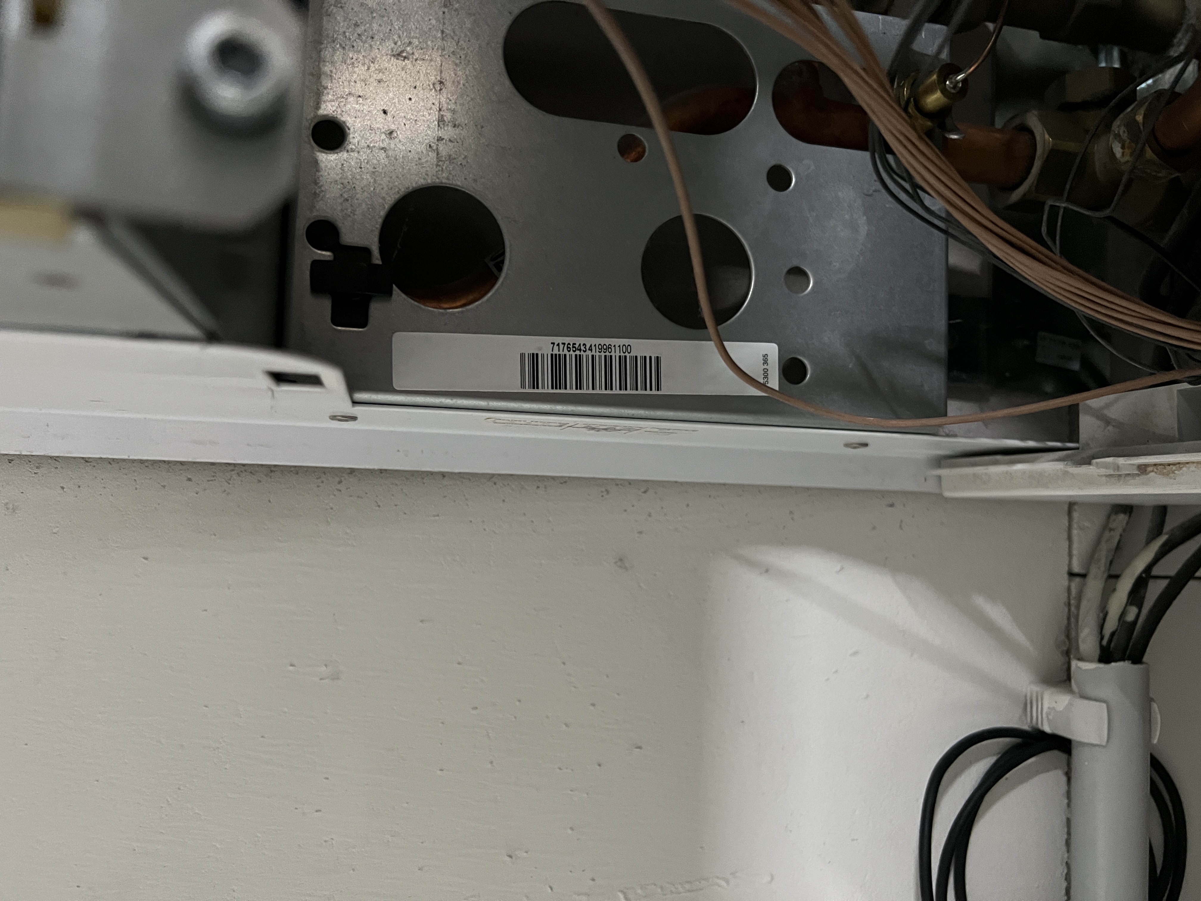

ich habe nur diese noch gefunden:
Hallo alfabravo23,
da ist die gesuchte Nummer leider nicht dabei, auf der Anlage muss irgendwo (ggf. auf der Oberseite) das Typenschild zu finden sein.

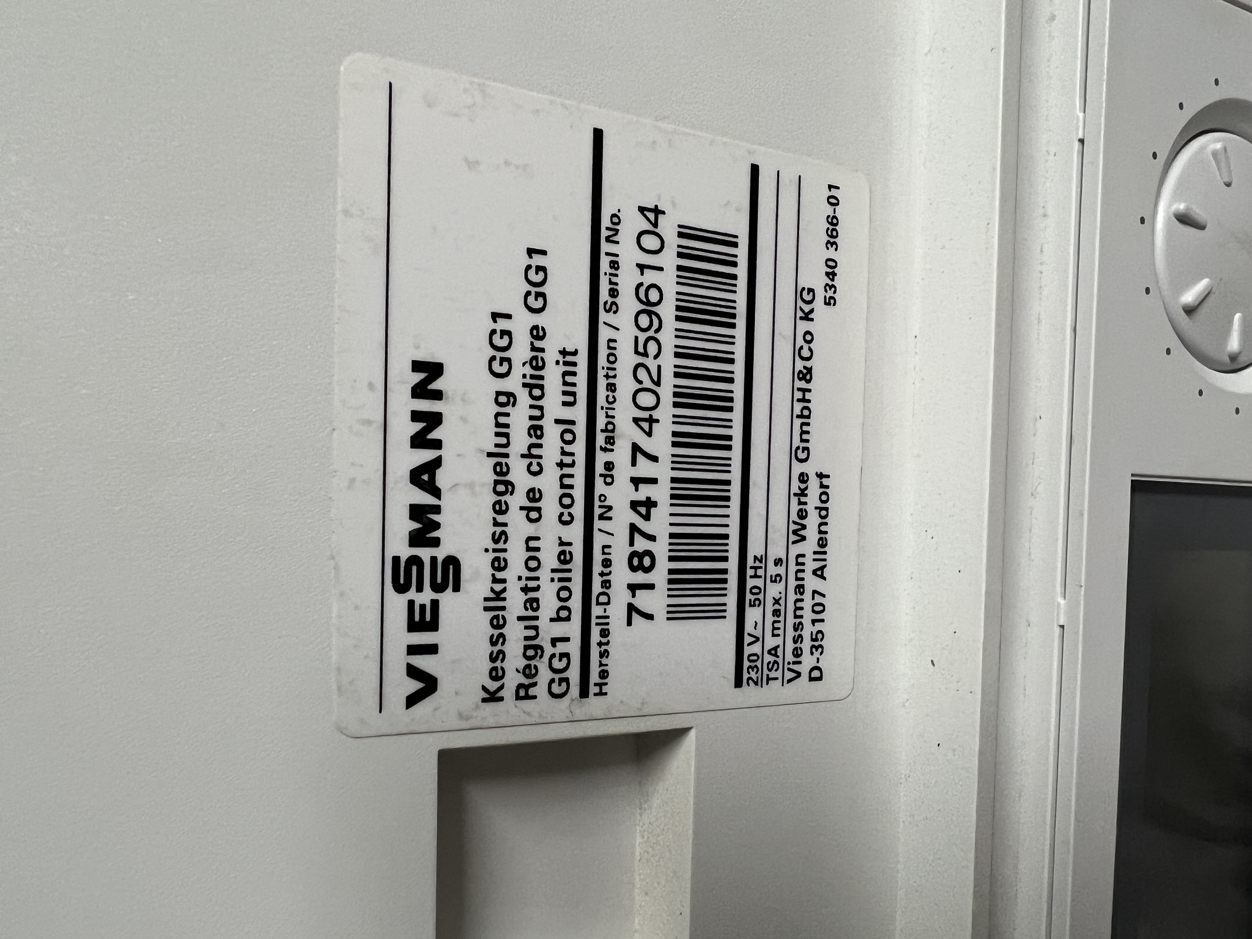

Oberseite, die selbe wie auf dem Rahmen:
Hallo alfabravo23,
danke für die Herstellnummer.
Deine Anlage besitzt einen Workaround, wenn es um die Einmal-Warmwasser-Ladung geht, nämlich das kurze aktivieren des Partybetriebes - wie du es ja bisher auch gemacht hast.
Leider unterstützt die verbaute Regelung nicht das Starten des Partybetriebes über die ViCare App.
