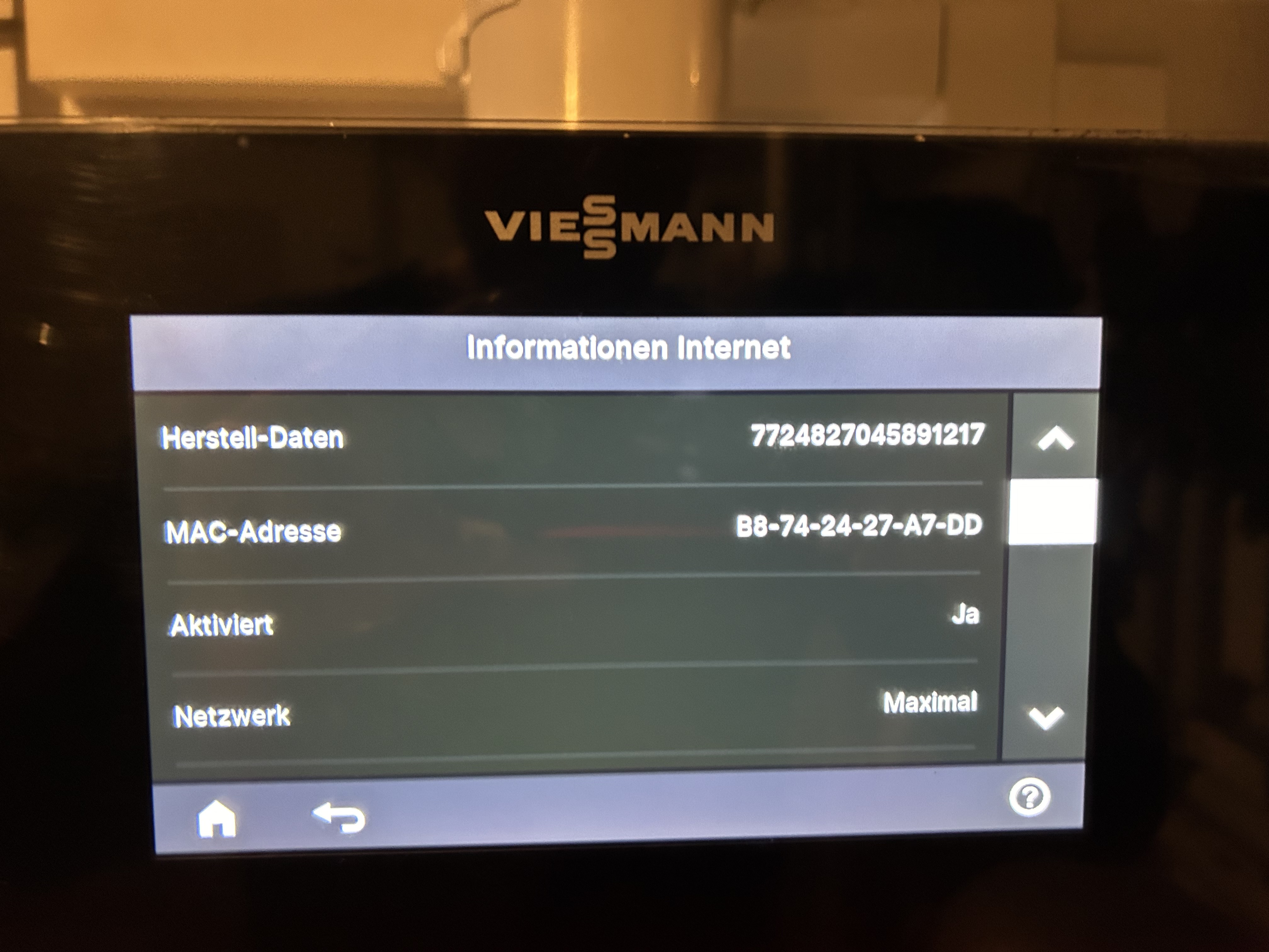

anhand des QR Code Stickers stelle ich fest, dass du keinen Vitoconnect wie dein Vorredner hast.
In diesem Fall poste bitte ein Foto der Bedieneinheit der Anlage (des Displays), auf dem die Herstellnummer des verbauten Kommunikationsmoduls (7724827045891217) zu sehen ist.
Menü - Informationen - (Gerätestatus) - Komm.Modul / WLAN / Internet (bezeichnet als "Herstell-Daten")
Das müsste es sein.

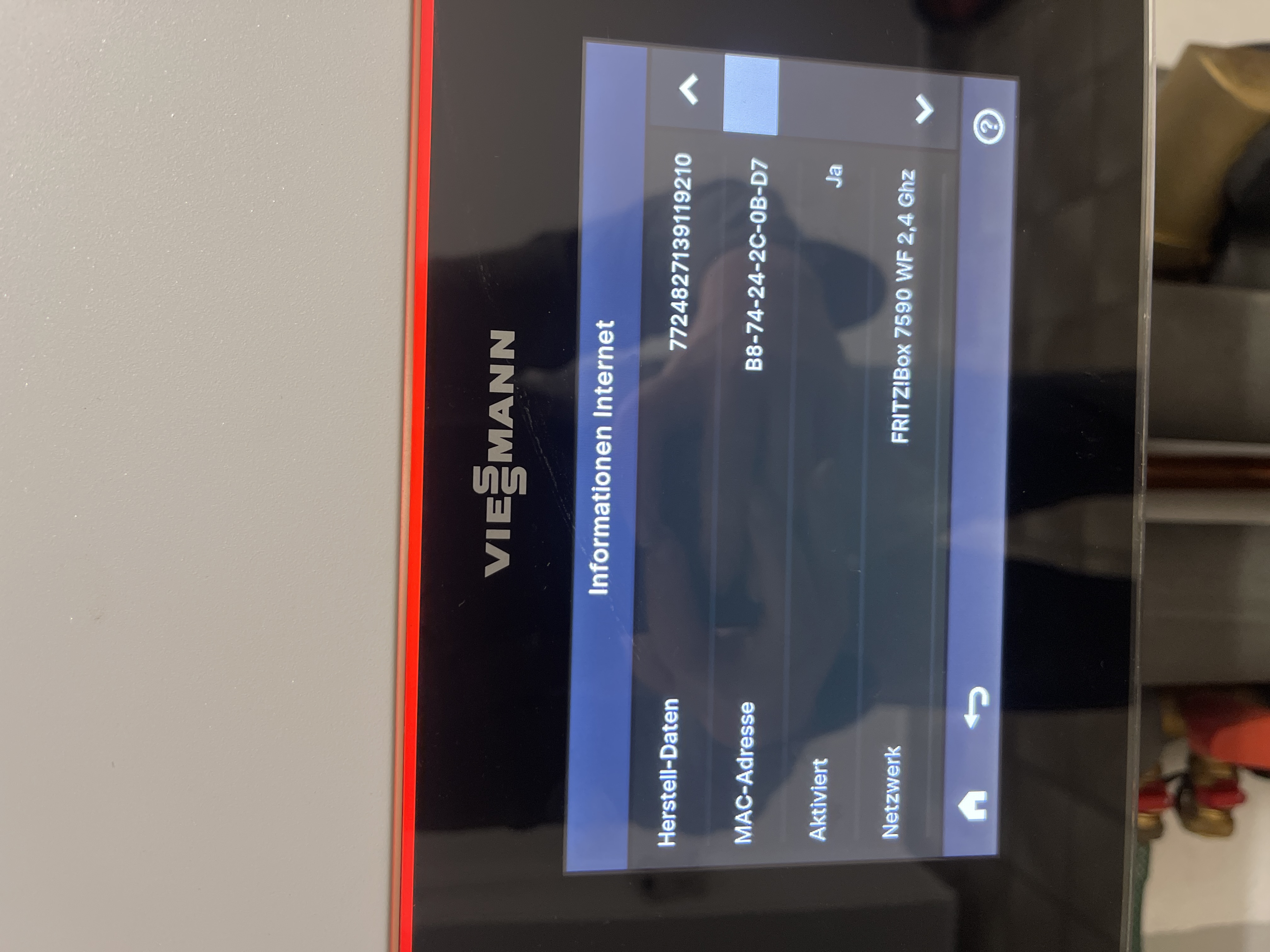

Hallo Chris,
ja, ich bin gerade eingezogen. Anbei auch die Herstelldaten.
Grüsse
