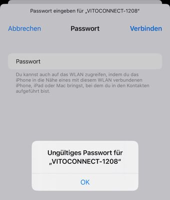

hier kommt jetzt aber das Problem, dauerhaft kommt der Fehler „Verbindung mit Netzwerk „Vizoconnect-1105“ fehlgeschlagen.
Dann versuche ich den manuellen Weg, gehe in die Einstellungen - WLAN - wähle hier das VitoConnect WLAN aus und dann kommt eine andere Fehlermeldung:
„Ungültiges Passwort für VitoConnect-1208“
hier ist es egal ob ich es direkt aus der App nehme oder manuell eintrage.

 Das sind die Fehlermeldungen:

Es erscheint das (richtige) WLAN nicht der VitoConnect
Was genau soll mir das sagen?
Welches WLAN wird in deiner Netzwerksuche angezeigt und welchen Status haben die LEDs der deiner Vitoconnect?
Du hattest selber ja geschrieben das „Viessmann-1105“ da stehen sollte und nicht „VitoConnet-1208“
Wie sieht es mit den anderen Antworten aus?
Sorry, hab das Bild wurde mir nicht angezeigt.
Zieh bitte mal den Netzstecker deiner Vitoconnect und prüfe dann, ob dir die 1208 weiterhin angezeigt wird.
