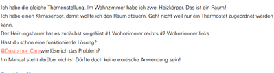

Ich habe die gleiche Themenstellung. Im Wohnzimmer habe ich zwei Heizkörper. Das ist ein Raum!
Ich habe einen Klimasensor. damit wollte ich den Raum steuern. Geht nicht weil nur ein Thermostat zugeordnet werden kann.
Der Heizungsbauer hat es zunächst so gelöst #1 Wohnzimmer rechts #2 Wohnzimmer links.
Hast du schon eine funktionierde Lösung?
@Customer_Carewie löse ich das Problem?
Im Manual steht darüber nichts! Dürfte doch keine exotische Anwendung sein!
