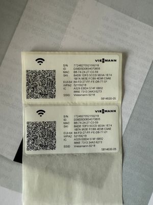

Stellt ein Foto der Kommunikationseinheit hier rein,auf welcher die Seriennummer erkennbar ist.
Und ich hoffe mal,dass der Eigentümer damit einverstanden ist.
Hallo Franky,
ich weiß leider nicht wie ich das an der Anlage sehen kann.
der Vermieter ist selbstverständlich damit einverstanden, ich hab das ganze vorher mit ihm abgeklärt, dieser hat mir auch die Unterlagen dafür sowie den Hinweis gegeben diese ins Internet zu bringen sobald wir es haben.
Vielen Dank schonmal im Voraus und einen schönen Abend.
Ich wollt nur sicher sein. Hätte ja sein können,dass er das Gerät auf seinen Namen registriert hat.
Jetzt heisst es gedulden,bis einer der ,,Viessmänner,, aufmerksam wird.
Alles gut, kann ich verstehen aber ist alles mit dem Eigentümer (Vermieter) abgesprochen.
