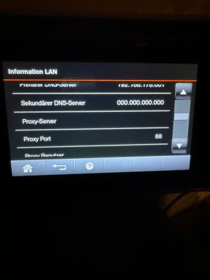

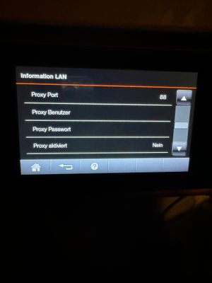

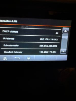

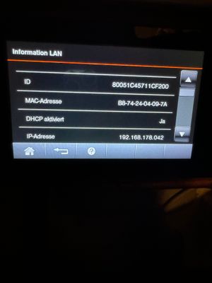

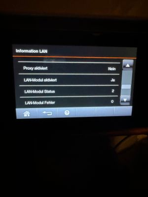

Poste bitte auch noch Fotos von allen Informationen, die dir an der Anlage unter Menü - Informationen - LAN angezeigt werden.

Und hier die Bilder.
Hallo Dijck,
danke für die Infos, ich habe dein Anliegen an unsere Entwicklung weitergeleitet und werde mich melden, sobald ich eine Rückmeldung bekomme. (Ticket: TVC-1324)
