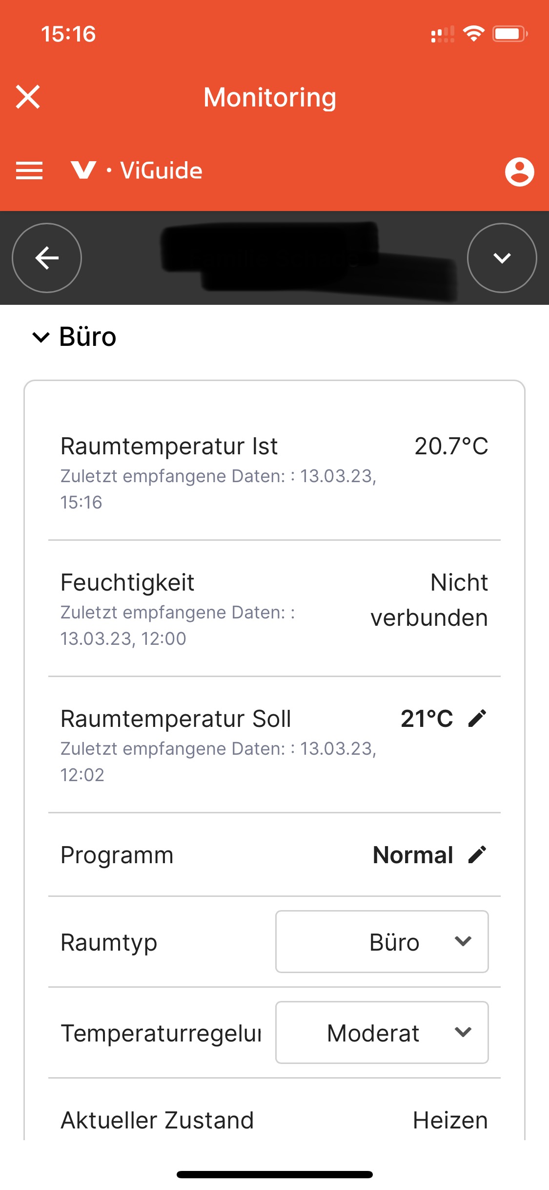

ich habe jetzt seit einiger Zeit beobachtet, dass bei meinen Thermostaten die in den Kacheln angezeigten IST-Temperaturen erheblich abweichen von denen der Sensorwerte. Zusätzlich kommt es vor, dass ein Thermostat eine passende Temperatur anzeigt, auch dass aktuell geheizt wird, geht man jedoch in diesen Raum, ist der Heizkörper kalt.
Starte ich das Kommunikationsmodul neu, höre ich nach ca. 2-5 Minuten, wie der Motor bei z.B. diesem einen, aber auch anderen, startet und das Ventil öffnet.
Im Anhang zwei Screenshots aus meinem Büroraum.
Woran kann das liegen?

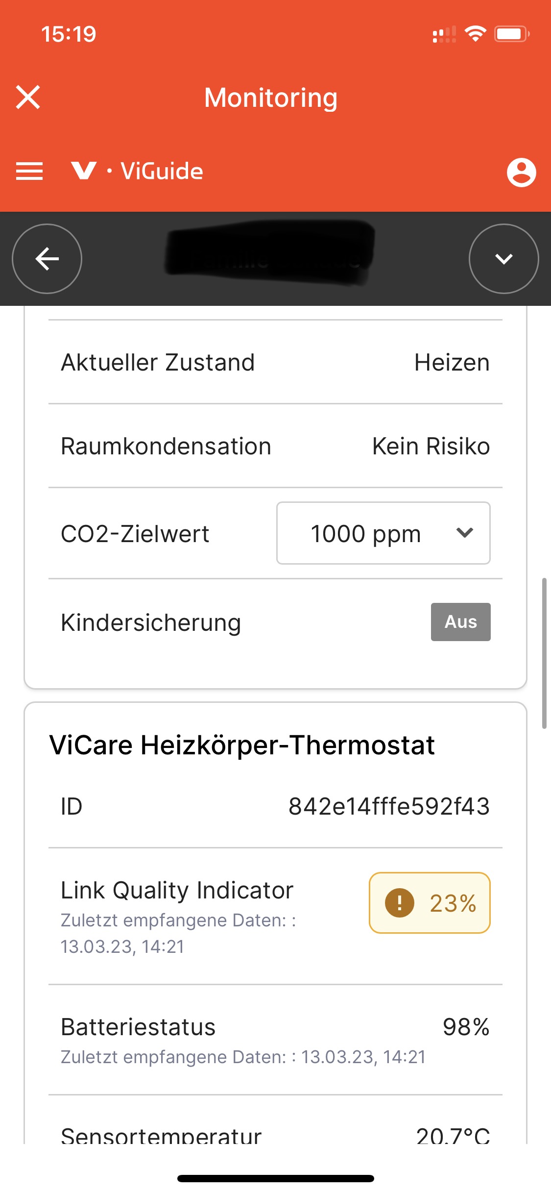

könntest du zu deiner Aussage bitte mal ein konkretes Beispiel in ViGuide dokumentieren und uns dieses dann hier anhand von entsprechenden Screenshots zur Verfügung stellen? In ViGuide kannst du dich mit deinen ViCare Zugangsdaten einloggen.
Dort siehst du mehr Details zu diesem Raum und zum Stellantrieb.

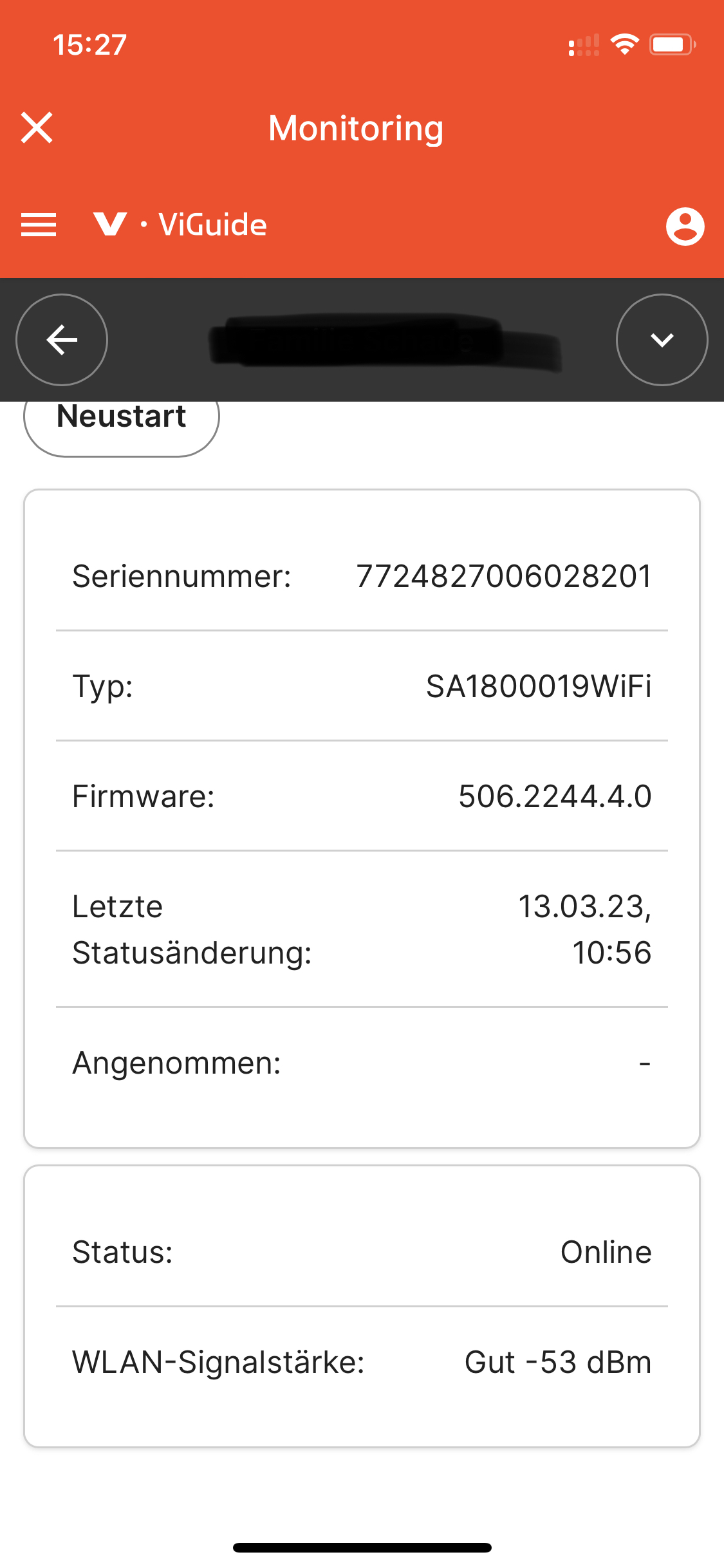

Zudem gib bitte noch die Herstellnummer deines Kommunikationsmoduls mit an.

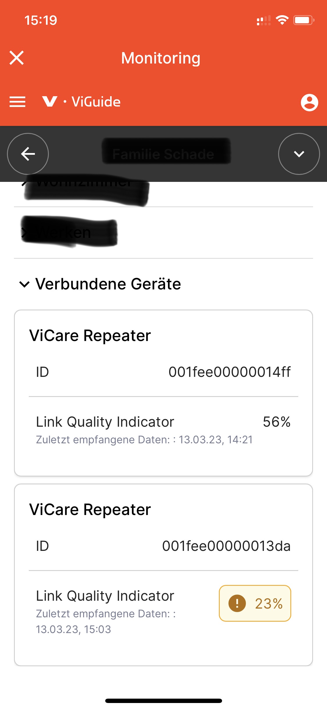

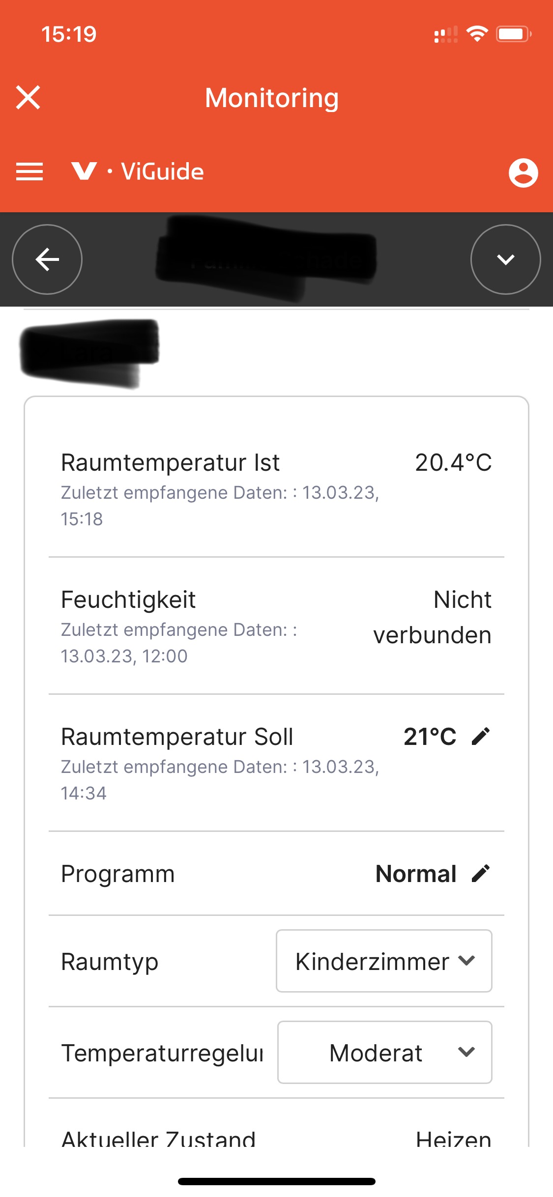

Hallo Benjamin,
anbei die Screenshots aus ViGuide.

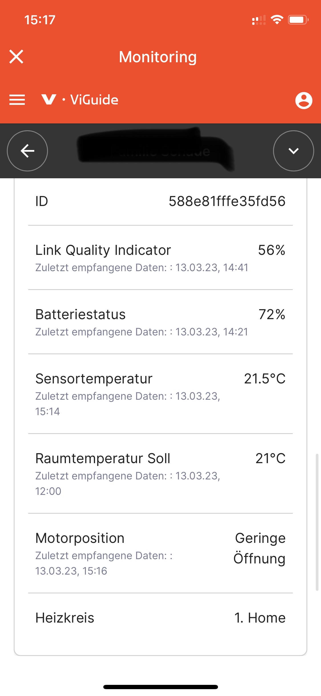

Das Büro sind gleich die ersten drei Screenshots.
Raumtemperatur IST: 20,7 °C
Sensortemperatur: 21,5 °C
Dies waren die Werte von 15:16, ich habe allerdings auch schon größere Abweichungen gesehen und wenn ich das Modul neu starte, dann ist die Abweichung bei nahezu 0 °C.
Der letzte Screenshot zeigt das Kommunikationsmodul.

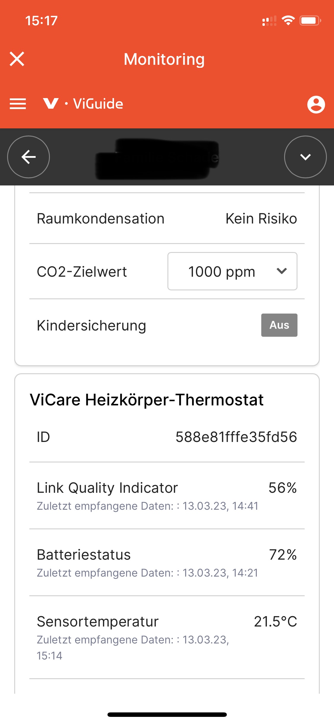

Die anderen zeigen zum einen das Zimmer, welches Ende letzter Woche angezeigt hat, dass es heizt, obwohl der Heizkörper kalt war und nach dem Neustart des Kommunikationsmoduls ging plötzlich das Thermostat auf.

Als Ergänzung:
heute früh hatte ich das Phänomen in einem anderen Raum, Differenz der Werte bei 1,1 °C. Nach einem Neustart des Moduls lag diese nur noch bei 0,2 °C
