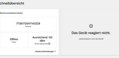

ich bekomme seit heute Morgen keine Verbindung über die App oder ViGuide zur Anlage.

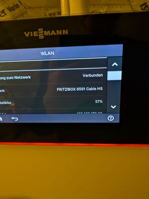

Die Anlage zeigt an, dass eine Verbindung besteht.
Eine erneute Verbindung über die SSID war möglich (das Netzwerk musste aber per Hand angegeben werden)
Es konnte jedoch auch eine Verbindung mit "falschen Daten" hergestellt werden...
Ich habe den Access-Point mal aktiviert, dieser wurde von meinem Handy aber nicht gefunden.
Was kann ich noch probieren ?

Hallo keck,
Wenn nicht, konfiguriere die Netzwerkeinstellungen bitte nochmal neu und probiere auch die Verbindung über ein anderes WLAN, am besten über den HotSpot deines Handys herzustellen.
Hallo keck,
Hallo Chris,
danke, funktioniert wieder.
Kay
