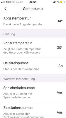

Hallo Chris,
hier der screenshot. Da steht auch nichts.
Allerdings habe ich aktuell die Version 3.11.0 der ViCare App installiert. Wie aktualisiere ich das denn am schnellsten ?

Hallo CU3A,
das Update kannst du über den Apple AppStore herunterladen, hier werden dir in deinem Profil alle Apps angezeigt, für die es ein Update gibt.
Mach das bitte, prüfe die Anzeige in der App und gib mir eine Rückmeldung.
Hallo Chris,
nach dem Update ist die Anzeige wieder so wie sie sein soll.
