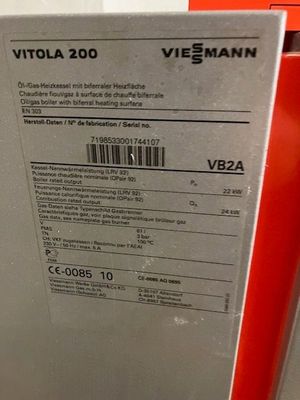

Hier noch die daten von meinem Ölheizung Gerät :
Öl-Gebläsebrenner mit Ölvorwärmung – Vitola 200
Herstell Nr : 7259017000353107
Typ: VEA 1-2
Herstelljahr : 2000
Baumuster Nr : 5G208/98-S
Öl-Gas Heiskessel mit biferraler Heisfläche
Herstelldaten : 7198533001744107
Kessel Nennwärmleistung 22 KW
Feuerung Nennwärmleistung 24 KW
Nun zu meine frage : Welcher Brennerrohraufsatz müssen wir jetzt für meine Brenner bestellen ?

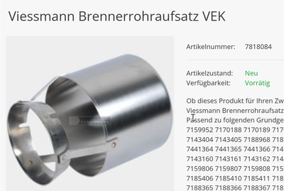

Wenn wir auf die Brennerrohraufsatz nachzuschauen sehen wir eine Brennerrohraufsatz wie auf dem Bild gezeigt wird ( Bilder von Internet gefunden )
Aber laut Fachservice die meinen teil bestellt hat und danach mit viessmann gesprochen hat weil es eine andere Teil ist und nicht passen wird ( meint das da was umgebaut worden ist ) , sieht so aus und wird natürlich nicht passen

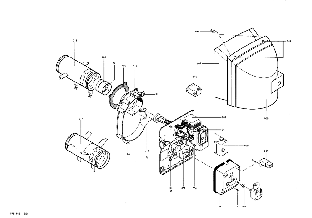

Laut Ersatzteilliste wäre das Flammrohr dieses:
Die Position 16 ist der Brennkammereinsatz. Nun wäre die Frage, welches Bauteil nun eigentlich schadhaft ist.
Hallo Franky
danke für deine Antwort aber wie ich es geschrieben habe sieht meine Brenner nach dem anderen Bild aus was ich zugefügt habe und auch die brennerrohraufsatz ( 7818084 ) nach dem anderen.
Nach Ersatzteil Bestellung ist die 7813135 angekommen was nicht passt.
Soll ich einfach denn 7818084 bestellen und einbauen lassen? Zurzeit ist ja diese Teil drin und seitdem wir das Haus gekauft haben ( 2022) funktioniert meine Heizung , aber hat eben Löcher und muss jetzt ausgetauscht werden
Werde ich damit Probleme haben?

Hallo
Wo finde ich eigentlich die brenner nummer ? Habe nur diesen foto
Die hast ja schon genannt. Steht direkt über dem Strichcode.

Bin mir auch nicht 100 % sicher ob ich diesen Teil ( 7818084 )kaufen soll, sieht eigentlich ähnlich aus und ob ich es direkt montieren lassen kann?
Laut Brenner Nummer kommt aber als Ersatzteil 7813135 raus und das würde definitiv nicht passen
wie auch von dir erwähnt kann Wohlmöglich der Brenner gewechselt sein
Dem Bild nach sollte eigentlich der passen: 7818084 .

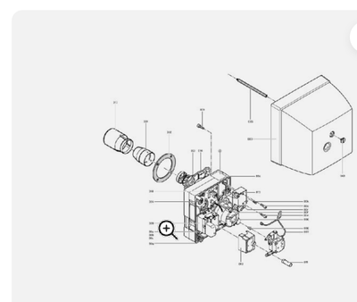

Ich glaub, du hast diesen Aufsatz:
Viessmann Flammrohraufsatz Nachrüstbrenner für Nachrüstbrenner, 18 bis 29 kW 7218883 | 7218883
Schau mal die Stege an.
Und der gehört zu diesen Nachrüstbrennern:
https://viparts.viessmann-climatesolutions.com/detail/7218883?baseDeviceMaterialNumber=7218883
Wurde wohl mal was getauscht.
Hast du tatsächlich einen Bluetwinbrenner? Erkennbar an der Scheibe hinter der Stauscheibe, s. hier

Da das Teil nicht zu deiner Brennernr. gehört, sondern zu den verlinkten Bluetwinaustauschbrennern oben gehört.
Wenn du den Brenner rausnimmst und ein Foto der Stauscheibe einstellst, kann ich es sicher sagen.
Zu deinem Brenner gehört eigentlich der Einsatz, der an die Brennkammer geschraubt wird. Mir scheint, als hätte jemand die Kesseltür mitsamt Flammrohr und Aufsatz getauscht, den alten Brenner aber beibehalten. Da das nicht zusammengehört, wird es irgendwann wieder durchbrennen.
