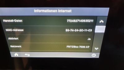

Um dir die Daten für eine manuelle Eingabe mitteilen zu können, benötigen wir die Herstellnummer des RF-Moduls.
Diese findest du im Menü der Anlage, unter den Informationen zum WLAN/ Internet.

Der Herr des Fachbetriebs ist leider im Urlaub wenn es euch nicht zu viele Umstände macht wäre es schön wenn ihr mir die daten zukommen lassen könnt. Wenn er aus dem Urlaub zurück ist werd ich ihn mal her bestellen.
Ich habe dir die Daten zur manuellen Eingabe via E-Mail zugesendet.
